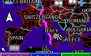

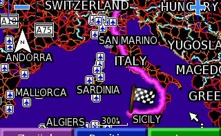

  • Ist ja witzig: Heute Morgen hat mir der Nüvi die "Kürzeste Strecke" von Seevetal (Niedersachsen) nach Trapani (Sizilien) anstandslos berechnet - und bei der "Kürzesten Zeit" hat er dann kurz vor den 100% gestreikt.
    Kann es sein, dass bei Berechnungen, die den Speicher fast zur Gänze auslasten, selbigen durcheinander bringen? Nach einer gewissen "Ausschaltzeit" scheint er sich dann wieder sortiert zu haben. Merkwürdig; werde das weiter beobachten. Gut, dass ich nicht täglich nach Sizilien muss... :gap

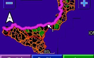

  • Das ist komisch. Von Messina nach Trapani ist wirklich nichts ausser Autobahn. An der Küste führt die ausgebaute Stecke bis nach Palermo hinein. Dort durch die Stadt auf einer megabreiten Strasse und dann ab auf die Autobahn nach Trapani. Keine schweren Sachen für die Navigation.

    Ich habe eben die schnellste Strecke von Zürich nach Trapani versucht - Abbruch! Eine Strasse daneben als Ausgangspukt ging dann plötzlich problemlos! Dabei habe ich das Gerät dazwischen nicht ausgeschaltet. Da guckst du!
