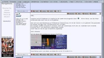

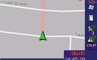

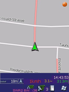

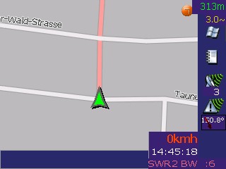

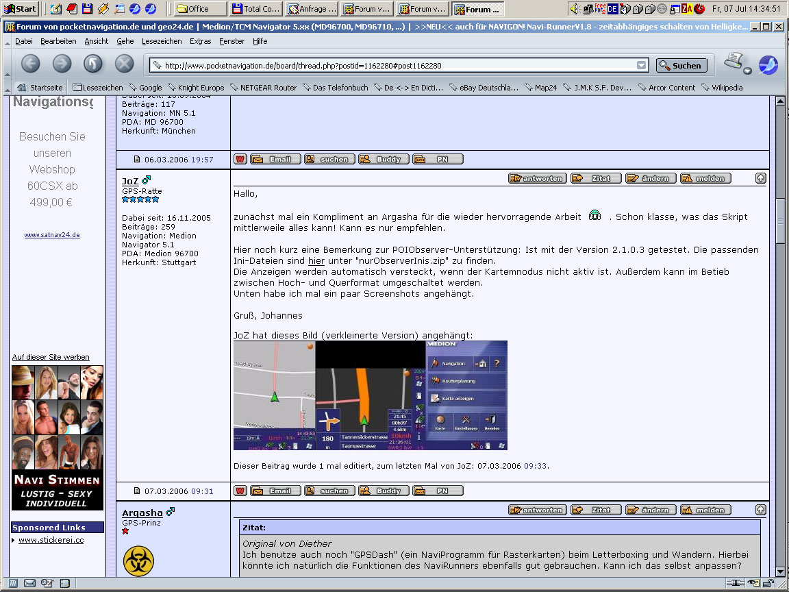

    Die Anzeigen, die du möchtest, gehen auch mit Hilfe des NaviRunners (mit Observer natürlich)!
    Schau mal, ob dir das so zusagen könnte :)
    Gruß, Johannes
