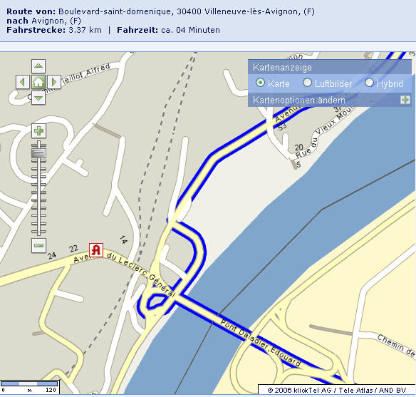

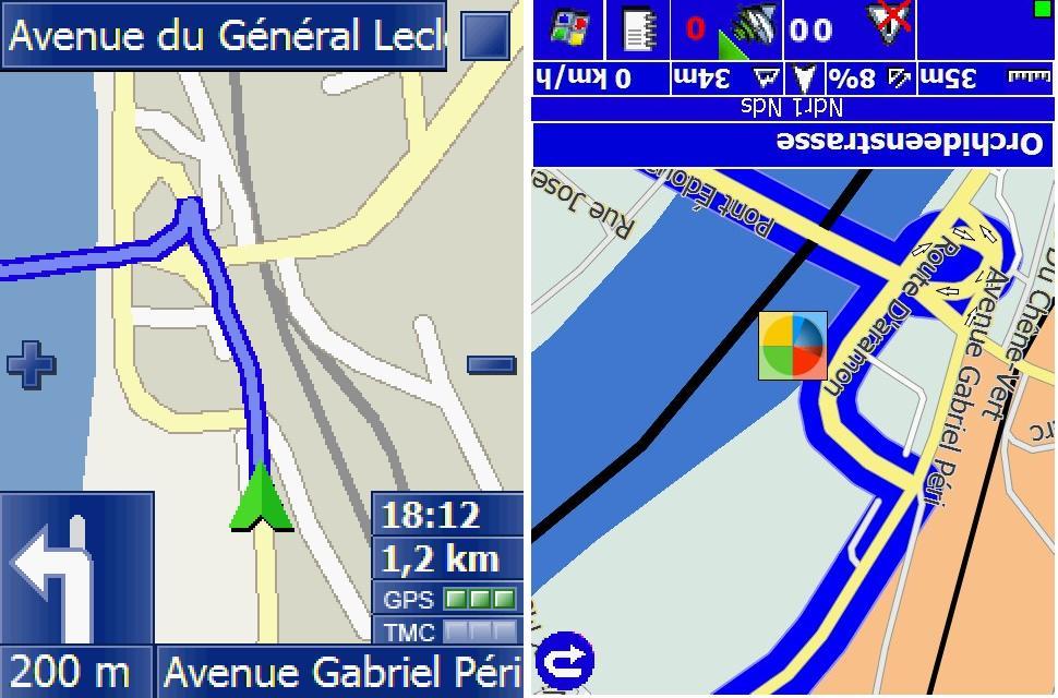

    Von einem Routingfehler hänge ich ein Screenshot an, es handelt sich um die Auffahrt auf die "Pont Édouard Daladier" von Villeneuve les Avignon in Richtung Avignon (links Klicktel, rechts die richtige Routenführung mit MN|5).

    Original von rowdy
    Wieder ein typischer TeleAtlas-Kartenfehler.
    Die Jungs von TeleAtlas haben mit Abbiege- und Wendeverboten einfach nix am Hut.
    Auch die anderen von Dir beschriebenen Fehler deuten auf Kartenfehler hin.
    Der Absturz bei der Rückfahrt eher auf das schlechte Speichermanagement.
    Sascha

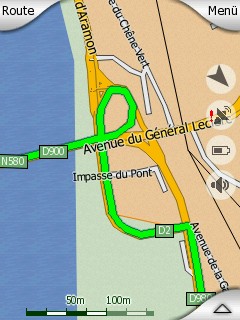

  • Der Verlauf beim IGO entspricht jedoch dem des MN|5. Und die Frankreichkarte von IGO ist auch von Teleatlas.
    sterling
    Original von rowdy
    War die von kTN vorgeschlagene Route fahrbar oder nicht ?
    Koennte man an der "Spitzkehre" links abbiegen ?
    Welches Profil hast Du benutzt ?
    Original von ullikoch
    Hallo Ulli,
    nein, an der Spitzkehre durfte man nicht links abbiegen, dort gibt es eine durchgezogene weiße Linie.
    An den Profile in der Registry hab ich nichts verändert, benutze also die Standardwerte von Klicktel.
    Den HKEY_CURENT_USER/Software/klickTel/KlickNavi/ROUTE/Optimization hatte ich schon mal von 25 auf 50 erhöht um die schwachsinnige Route Bremen - Visselhövede zu verbessern, aber das hat nur zu einer noch schlimmeren Route geführt hier
    Viele Grüße
    rowdy
