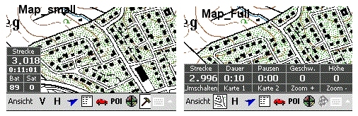

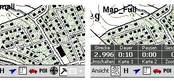

  • Hallo zusammen,
    auf dem Weg zu meiner "fingerbedienbaren Wander-Map.ini" bin ich inzwischen weitergekommen. Die ersten Ergebnisse könnt ihr unten sehen.
    Ich hoffe, Peter ist mir nicht böse, dass ich mich eng an seine Ini gehalten habe. Ich habe bei der Map_Full ein Feld weggelassen um die restlichen fünf vergrößern zu können. Angezeigt wird, was ich für meine Wanderungen als wichtig erachte.
    Die zugeordneten "Actions" werden aus der untersten Reihe ersichtlich.
    (Bei "Karte1" wird eine Karte im Maßstab 1:25000 geladen, bei Karte2 eine im Maßstab 1:100000 für den besseren Überblick).
    Zoom+ und Zoom- soll die Kartenansicht vergrößern, bzw. verkleinern.
    Die Actions "Umschalten" zwischen Map_small und Map_Full, sowie der Aufruf der beiden verschiedenen Karten funktionieren einwandfrei in beiden Kartenanzeigen.
    Und jetzt kommt das Problem: Die beiden Zoom-Actions funktionieren nur in der Hauptkartenanzeige (Karte1), leider aber nicht in Kartenanzeige 2 (Karte2).
    Wer weiß Rat?
    (Das Problem mit der Darstellung von km und m als Dezimalzahl habe ich , mit einigen Verrenkungen, inzwischen gelöst, wie ihr seht.)
    Gruß Diether

    Hallo Diether,
    schön, dass Du Dein Problem für Dich gelöst hast. Würde es Dir etwas ausmachen, die Problemlösung zu erläutern und die "fingerbedienbare Wander-Map.ini" zu veröffentlichen.
