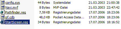

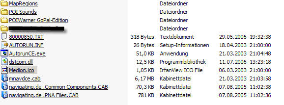

    Auf der SD-Karte sind:
  • Hatte den POI-Werner ja schon ein duzend mal so wie Du installiert, jedoch ist mir aufgefallen, dass immer noch mind. 2 Dateien auf dem PNA installiert werden, aber ich wollte ihn komplett auf der Karte haben (Hard-Resert vorbeugen).

  • Macht nix! Mir war nämlich auch erinnerlich, daß da zwei Dateien waren. Nur kann ich jetzt keine mehr entdecken.
    Vielleicht hat man die im Rahmen der Hard-Reset-Resistenzmachung wegrationalisiert bzw. verschoben.
