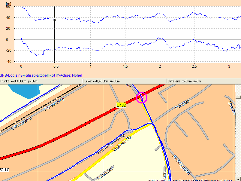

Original von Altobelli

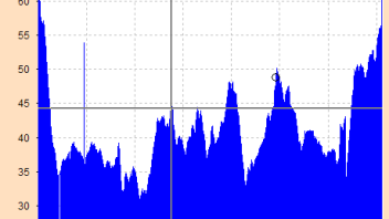

dieses Höhenphänomen Sprung der Höhe von 35 auf 53m tritt anscheinend an der selben stelle auf :nämlich wie hier am 21.06.Hallo Altobelli,
Pardon, daß ich hier so reinschneie in Eure Unterhaltung, aber das scheint interessant zu sein.

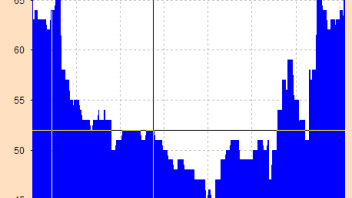

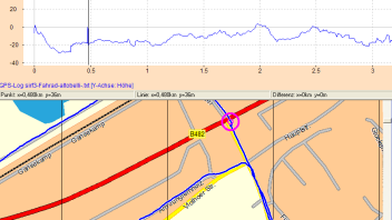

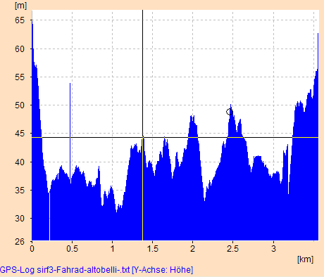

1. Mein erstelltes Weg-Höhen-Diagramm zeigt ebenfalls diese Sprungfunktion an dieser Unstetigkeitsstelle, Findelstrasse / B482 nach einem Weg von 0,5 km. Bild - 394

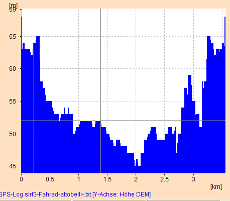

2. Die Höhe nach dem dt. Höhenmodell DHM_D50 ist an dieser Stelle übrigens ca. 54 m MSL,
siehe das Weg-Höhendiagramm DEM Bild 4033. Das GPS misst an dieser Stelle am 21.6. um 9.32 eine ellipsoid. Höhe bzgl GWS84 Ellipsoid von 36m +/-15 Diff durch div. Empfangsbedingungen.
siehe auch Weg-Höhendiagramm GPS-Höhe Bild 402Dass die Streung der GPS-Höhen-Messwerte prinzipbedingt um ca. 1,4 fache der horizontalen Messwerte ausmacht wurde bereits festgestellt.
Interessant ist aber, daß dies exakt an der selben Stelle auftritt.

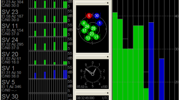

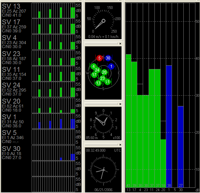

Ich vermute daher eine andere Störung der nmea-Daten, nämlich eine lokale.Zu diesem Zeitpunkt 8.32 UTC hatte der GPSr tadelosen Empfang mit u.a. 7 Sat in Use mit Signalstärken S/N-ratio von 18dB-42dB und 2 weitere in view. Siehe Bild- 405 GPS-Loganalyzer u-center.
Das heisst - kein Hinweis auf Probleme beim Sat-Empfang.Was meint ihr dazu ?
ciao - Hans

Hallo HansDu stoerst keine Unterhaltung, Deine Beitraege helfen doch immer weiter.
Es ist schon interessant das an dieser Stelle die Hoehe so schwankt. Daher wollte ich schon mal wissen ob es in Natura so aussieht wie bei Google. Denn in den LogFiles kann man an der ungefaehren (ich moechte mich hier nicht auf den Meter festlegen) Stelle schon Abweichungen sehen. Es faellt schon auf das dort teilweise eine "Weiterrechnung" der NMEA-Daten erfolgt. Zumindest sind die Auffaelligkeiten nicht von der Hand zu weisen. Denn auch die VDOP-Werte gehen in dem Bereich teilweise hoch. -

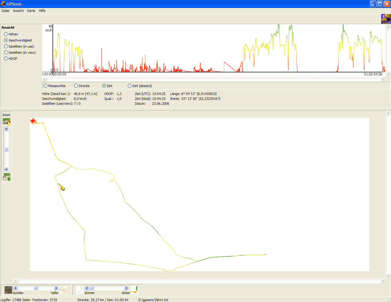

Um um Deine Frage zurückzukommen, 900SS-97 : Die Bebauung hat sich (soweit ich das nun bei Google Earth erkennen kann) in keinster Weise geändert. Ich stelle aber gern nachher nochmal ein Foto von dem Ominösen Wegpunkt rein.
Ja, Wastl, angehalten wurde da, am 21.06. sehr lange weil die Fußgängerampel ewig brauchte, am 22.06. Hinweg etwas kürzer und am 22.06. Rückweg stand ich schräg gegenüber (siehe Foto)
[Blockierte Grafik: http://www.groni.org/strecke002.gif]
Hier auch nochmal ein paar Markante Gebäude beschriftet (eigentlich kann da nix stören - vielleicht Funk der Feuerwache ?!) der Rest der Gebäude sind normale Wohnhäuser.Wenn ich das nun richtig verfolgt habe schließt Brusi doch eine "Störung" des GPS Signals (Qualitativ) aus - mit dem "Static Navigation" bin ich überforderd - was ist das ?

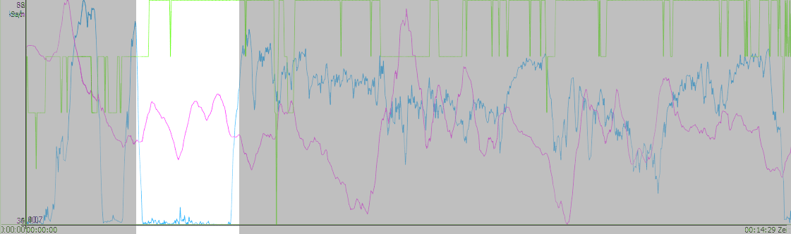

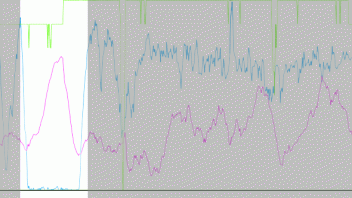

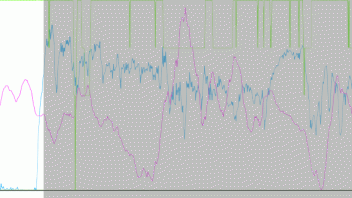

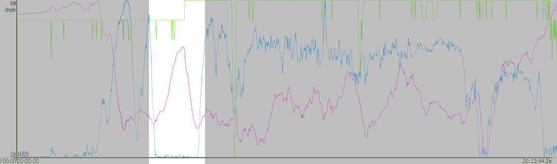

die Funktechnik sowie Antennen usw. der Feuerwache sind übrigens im linkem Gebäudeteil untergebracht (siehe Bild) von daher müsste eine Störung vom Funk ausgehend ja auch in dem Bereich (fahrt durch die Kurve) am Stärksten sein.übrigens war das Phänomen nicht während der Fahrtbewegung. Ich stand vor der roten Ampel von ca. 3:30 bis 4:35. Ich hab das Diagramm der Höhe, Geschwindigkeit und Sats in Use nochmal überlagert (siehe Anhang)
Das Phänomen tritt erst im Stehen auf.
Ich denke ich werde die Kreuzung nochmal durch "abgehen" Loggen um zu sehen an welcher Stelle das ganze am stärksten auftritt.
Rot = Höhe
Blau = Geschwindigkeit
Grün = Sats in Use -

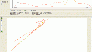

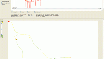

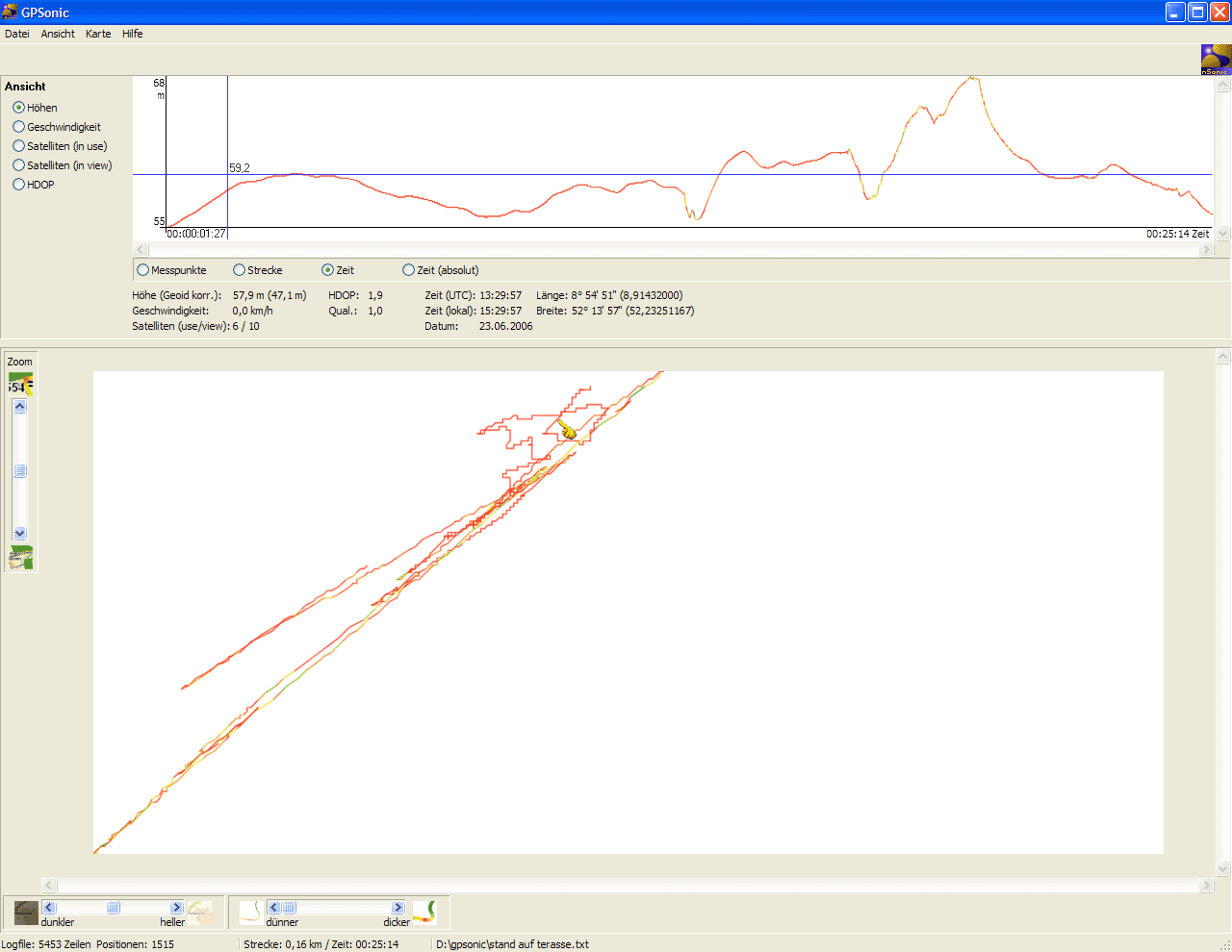

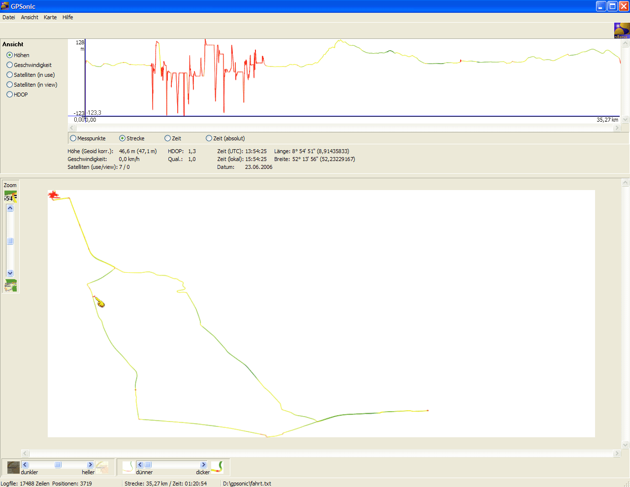

heut hab ich nochmal zwei Test's unternommen. Zum einen hab ich das Ding mal ne Zeit lang einfach auf der Terasse liegen lassen und loggen lassen, zum anderen hab ich mal ne Autofahrt mitgeloggt wo wir zum Media Markt gefahren sind, habe den Empfänger mit reingenommen, und beim Stöbern laufen lassen. Danach sind wir noch zum Zweiradhändler wo ich es im Auto gelassen hatt und laufen lassen hab.
Im Stand, bzw. langsamer Fahrt/gehen scheinen diese Höhenphänomene aufzutreten. Bewegt man sich wird alles gut - je schneller desto besser.
die logs finden sich auch im Anhang
Gruß Oli
Interessant ist vielleicht noch das ich mich zu Fuß im Media Markt mit Spitzengeschwindigkeiten von 47 km/h bewegt habe...
