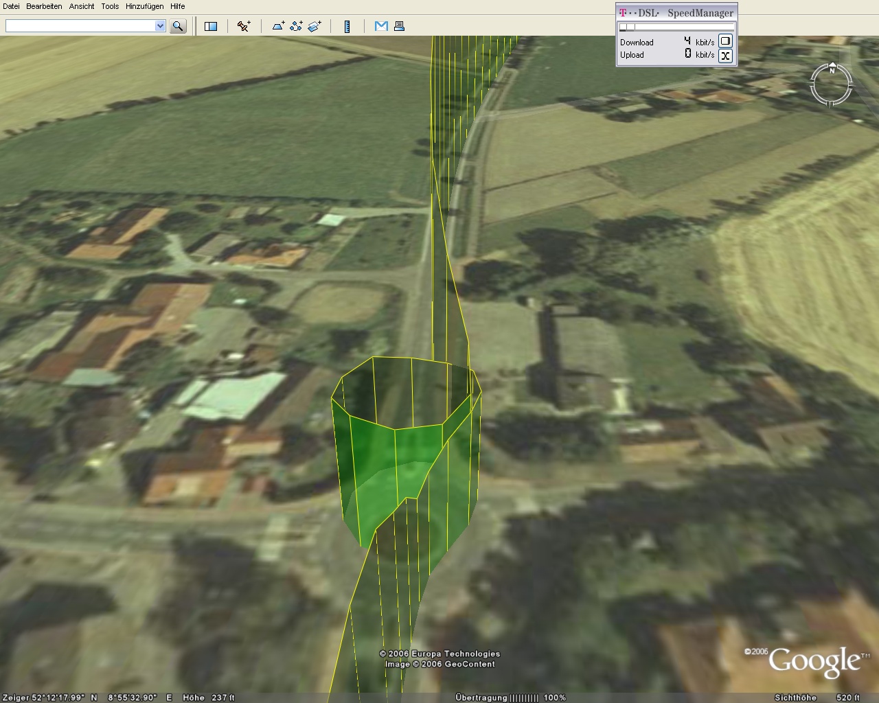

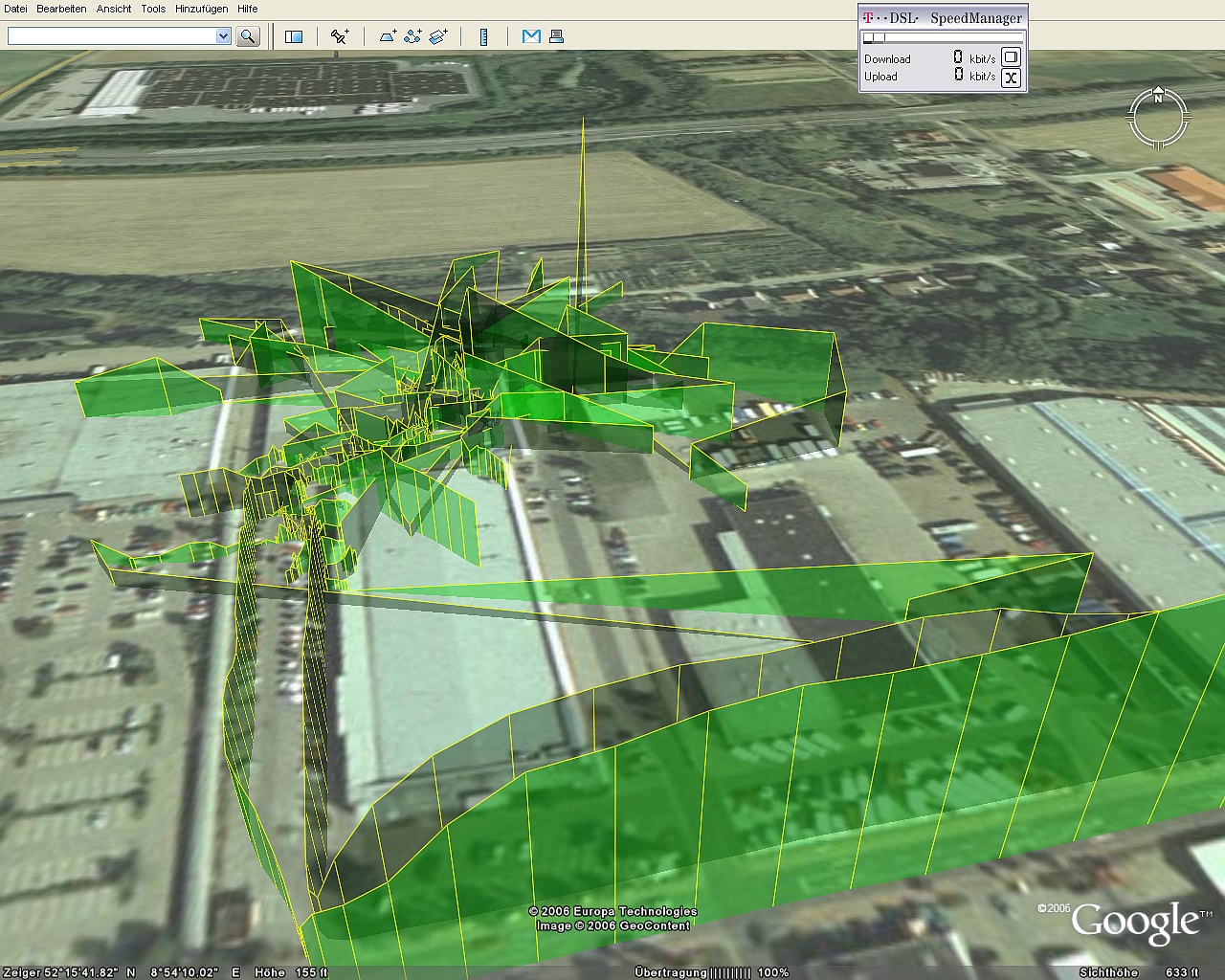

    Ich habe nämlich unter Metric/Meters/ddd°mmm'ss.sss folgenede Auswertung bekommen :
    [Blockierte Grafik: http://www.groni.org/gpssonic_auswertung.jpg]
    und da passt eigentlich die Höhe im markiertem Bereich nicht, da stand ich nämlich an vor einer roten Ampel und hab definitiv keine 20m Höhenunterschied überwunden.

    Das die Hoehe schwanken kann/schwankt, liegt oftmals an den Empfangsverhaeltnissen. Da kann eine Schwankung von 30-40 Meter schon mal vorkommen. Wenn Du das LogFile als Dateianhang einstellst, kann man daraus vielleicht etwas erkennen.

    Ganz so schlimm ist es zum Glück nicht. Aber gerade die Höhe ist, wie Alfred schon andeutete, stärkeren Schwankungen unterworfen als die Position. Dies um so mehr, je schlechter die Empfangsverhältnisse uns/oder die Position der Sats. Trotzdem spricht nichts dagegen, auch die Höhe bei der Logauswertung zu nutzen - mit den genannten Einschränkungen.

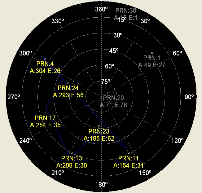

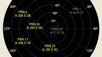

    Also es nicht generell so, das Du keine brauchbare Hoehe erhaelst. Allerdings sind die Hoehenangaben beim GPS immer die unzuverlaessigsten. Wenn ich mir nun noch den SAT-Himmel in Deinem LogFile ansehe dann ergeben sich da zwar durchaus akzeptable Koonstellationen, aber eben die Hoehe schwankt. Wenn ich mir das LogFile weiter ansehe, dann denke ich mir das es sich beim Empfaenegr um einen SiRF_II-Empfaenger handelt, oder die Anbringung nicht optimal ist/war. Denn die unteren Empfangspegel enden bei ca. 15dB. Das laesst Hinweise auf SiRF_II zu. Aber nochmals. Die Hoehe wird dadurch nicht beeinflusst. Die ergibt sich aus der SAT-Konstellation im Raum. Als Hinweis habe ich Dir mal ein Bild angehangen. Daraus ist zu erkennen, das nur der Suedwestliche Teil mit SATs abgedeckt war. Fuer eine moeglichst gute Hoehenbestimmung ist aber die "Flaeche ueber den gesamten Raum mit einem moeglichst noch Senkrecht ueber Dir stehendem SAT" bestimmend.
    Original von Wastl
    Hallo Wastl
    Gruess Dich. Schoen mal wieder ein gemeinsames Posting zu haben. Mein Bild zeigt den Hinweis, glaube ich jedenfalls, auf.

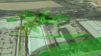

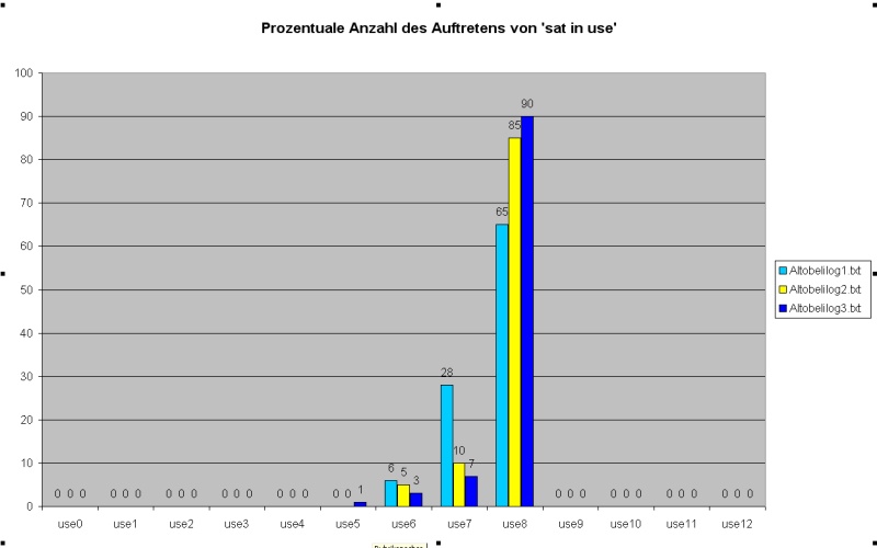

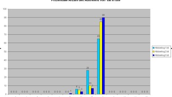

  • So nun nochmal kurz getestet :
    Erstma Streckenführung Google Earth Luftbild :
    [Blockierte Grafik: http://www.groni.org/ge_strecke.gif]
    log1 = GPS Empfänger in der Satteltasche unterm Sattel hervorguckend
    log2 = GPS Empfänger in der Rahmentasche
    log3 = *LOL* GPS Empfänger auf'm Kopp unterm Cap (danke 900SS-97 :D)
    Erstmal ist festzustellen, das es meiner Meinung nach nicht die heftigsten Unterschiede in der Satellieten ausnutzung gibt (eigentlich immer 6-8 in Use von 10)
    Hier die Strecke :
    [Blockierte Grafik: http://groni.org/Strecke.gif]
    hier fällt eigentlich nix besonderes auf, die unebenheiten führ ich mal auf die verschiedene Fahrweise mit dem Rad zurück, allerdings :
    Log 1 : Inklusive Fahrt von Zuhause zur Strecke, und kleinem Umweg
    Log 2 : nur die Strecke
    Log 3 : Inklusive Heimweg
    Jetzt aber das tolle : die Höhenmeter
    [Blockierte Grafik: http://www.groni.org/H%C3%B6henmeter.gif]
    übrigens beschnitten auf die Teststrecke, hier fällt auf :
    Log 1 : Höhen von 31m bis zu 82m
    Log 2 : Höhen von 17m bis zu 49m
    Log 3 : Höhen von 49m bis zu 64m
    das Ganze bei relativ ebener Fahrstrecke (Schätzungsweise vielleicht +/- 5m)
    im Anhang die 3 Log Dateien und Google Earth kml

    Ich hatte vorhin leider keine Zeit zur Log-Analyse :( Ja, dieses Bild zeigt, daß da keine vernünftige (=stabile) Höhe rauskommen kann. Daß allerdings dann die Positon noch so gut ist, wundert mich eigentlich (bezogen auf das später von Altobelli gepostete Bild).

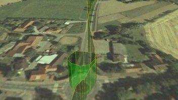

  • Eine ganz Interessante Sache habe ich noch gefunden vorhin beim näheren Betrachten :
    dieses Höhenphänomen Sprung der Höhe von 35 auf 53m tritt anscheinend an der selben stelle auf :
    [Blockierte Grafik: http://groni.org/gpssonic_auswertung.jpg]
    nämlich wie hier am 21.06.
    und heute hier
    [Blockierte Grafik: http://www.groni.org/phaen003.gif]
    auf dem Hinweg, sowie :
    [Blockierte Grafik: http://www.groni.org/phaen004.gif]
    auf dem Rückweg
    Und zwar ist das genau hier :
    [Blockierte Grafik: http://www.groni.org/phaen001.gif]
    Ampelanlage B 482 - nur heut auf dem Rückweg stand ich auf der gegenüberliegenden Seite, daher anscheinend nicht so intensiv wobei die Rotphase heut auch nicht solang dauerte wie am 21.06.
    Komisch, oder ?
    2 Mal editiert, zuletzt von Altobelli ()
