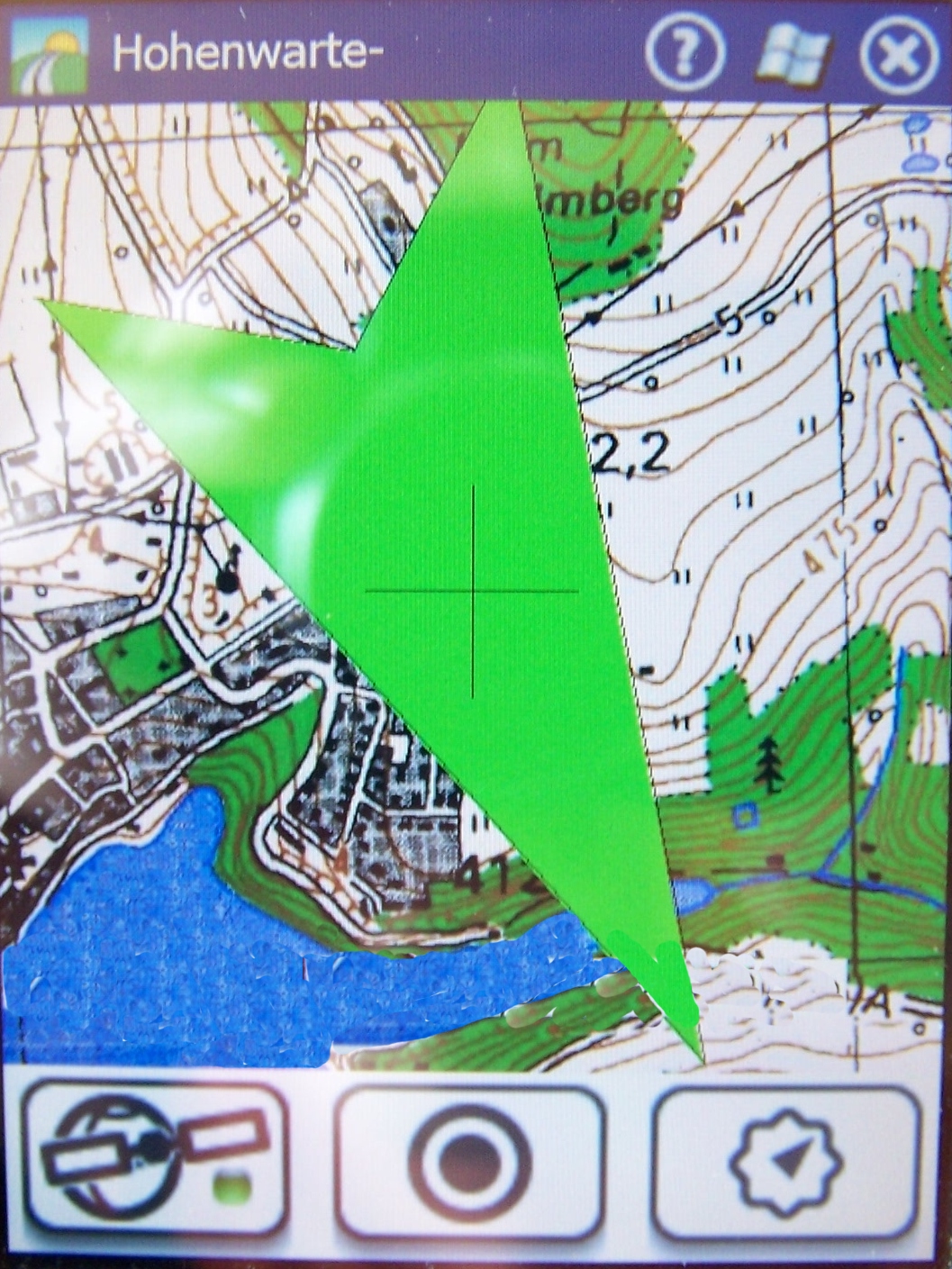

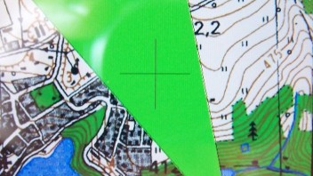

    habe die MM 2.3 schon getestet und das einzige was sich für mich sichtbar geändert hat:
    Ich habe jetzt bei aktiviertem GPS in der 2D Ansicht auf dem ganzen Bildschirm den Richtungspfeil so das man fast nichts mehr von der Karte darunter sieht. Wenn du stark rein zoomst dann verschwindet der Pfeil komplett.
    In der 3D Ansicht liegt der Pfeil so 20 km über der eigentlichen Position, so das man Ihn im gezoomten Zustand gar nicht sieht!
    Habe schon mit MM telefoniert die scheinen schon zu wissen woran es liegt, wahrscheinlich am Display (habe VGA).

  • Ich habe zwar kein VGA-Display, aber das Problem mit dem riesigen Richtungspfeil habe ich auch.

    Ich habe das gleiche Problem wie @Klaus33, also am VGA-Display liegt es nicht, mein Loox N500 hat 320x240.

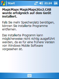

    Ist das Programm evtl. nicht ausgelegt für Microsoft Mobile 5?
    Da nach der Installation von MM2.3 und auch bei der Re-Installation von MM2.2 folgende Nachricht erscheint:
  • Diese Meldung habe ich bis jetzt bei allen Programmen die ich installiert habe bekommen.
    Vergiss sie.

    das Problem mit dem vergrößerten grünen Pfeil bzw. der stark verkleinerten Kartenansicht ist bei uns bekannt, und unsere Entwickler arbeiten schon an einer Lösung.
    Es gibt keinen Hinweis auf das Problem, da es nur sehr wenige PDAs betrifft. Wir hoffen, dass wir noch diese Woche ein Update anbieten können, welches dieses Problem behebt.
