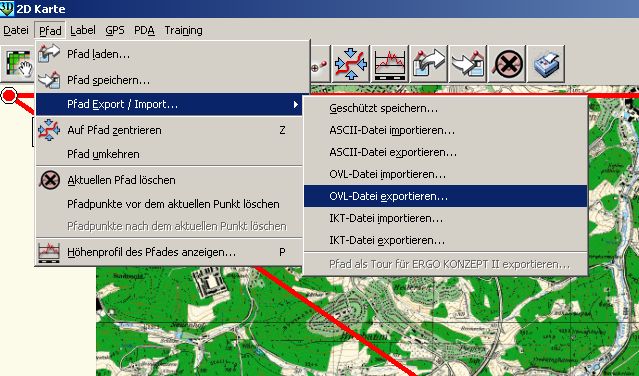

    grundsätzlich könnte es gehen, allerdings ist dieser Menüpunkt in einem Untermenü eingebaut (siehe Screenshot).
    Ich habe es mit folgenden Kombinationen versucht:
    a) Alt+P VK_DOWN VK_DOWN VK_RIGHT VK_DOWN VK_DOWN VK_DOWN VK_DOWN VK_RETURN Da springt GMM zwar ins Untermenü, kommt aber nur bis zu "ASCII-Datei exportieren" und scheitert mit 'Error 6'
    b) nun 2 VK_DOWn mehr, hilft aber auch nichts
    c) Stattdessen Alt+P E E E VK_RETURN da flackert die menüdarstellung kurz und er kommt gar nichts ins Untermenü
    Ich habe den Pfad auch mal per Hand exportiert in der Hoffnung, er würde dann weitermachen, aber anscheinend wartet GMM auf einen bestimmten Return-Code vom 2D-Programm?
    Noch etwas: nach so einem mislungenen Versuch bekomme ich nach einem erneuten Versuch dann einen Dialog "Stop Cature". Was hat es damit auf sich?
    Aha gerade noch ausprobiert: Alt+P VK_DOWN VK_DOWN VK_RIGHT E VK_RETURN Damit kommt er tatsächlich auf den richtigen Menüpunkt, ich sehe auch die Speicherbox und dann kommt der Error 7 :( Den habe ich im Forum meiner Meinung nach auch schon gesehen, die Suche findet aber nichts. Was hat es damit auf sich und was erwartet GMM da? Sieht so aus, als müsse ich mich mühsam bis zur Lösung durchhangeln ...
