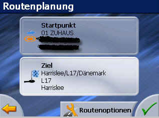

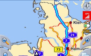

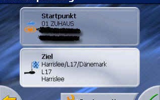

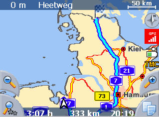

  • Hi schorch 2,
    1. Über die Routenfunktion funzt es tatsächlich nicht. Der Grenzübergang wird nicht gefunden. Schon konisch.
    2. Über die Umkreissuche, genau wie bei dir, finde ich die beiden von dir genannten Übergänge.
    3. Harrislee funktioniert und wird fehlerfrei berechnet. Hab mal Bilder angehängt, dann wirds etwas bunter im Forum ;)
    4. Bei Handewitt bekomme ich ebenfalls den von dir genannten Fehler 610.
