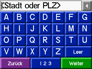

  • ...hab mal die neuen Kartendaten aufgespielt
    1. @yellow - wie schafft man es nach PLZ zu suchen?
    2. @Comes - Autobahn und Fernstraßen sind immer noch eins
    3. @pejcino - alle Favoriten (und sonstige Einstellungen) usw. sind noch da
    morgen kommt dann der Tourtest, was ist alles neu
  • Gestern hatte ich dann auch einen gepolsterten Umschlag aus England im Briefkasten. Konnte aber aus Zeitgründen nicht weiter machen und da ich kein DVD- Laufwerk habe (soll's auch noch geben :( ) muss ich mir erst einen Gast- PC suchen.
    Original von Al.
    zu 1.
    einfach bei der Ortssuche auf Zahleneingabe wechseln und dann die PLZ eingeben. Schon funktionierts
