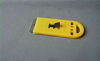

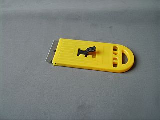

Nun ist es bei mir auch passiert - nach über einem Jahr ohne Probleme mit festkleben. Nach dem Entfernen blieb ein schwarzer Rand an der Scheibe und der Saugfuß war dann nicht mehr dichtzubekommen. Nach ein paar Stunden ist er dann immer wieder abgefallen.
Meine Lösung:
- mit einem Schaber (siehe Bild) die Gummireste von der Scheibe entfernt
- trocken nachgewischt, um verbliebene Brösel zu entfernen
- Saugfuß ganz dünn mit Vaseline eingeschmiert und wieder an der Scheibe befestigt
Bis jetzt hält er - mal sehen, wie lange... -
