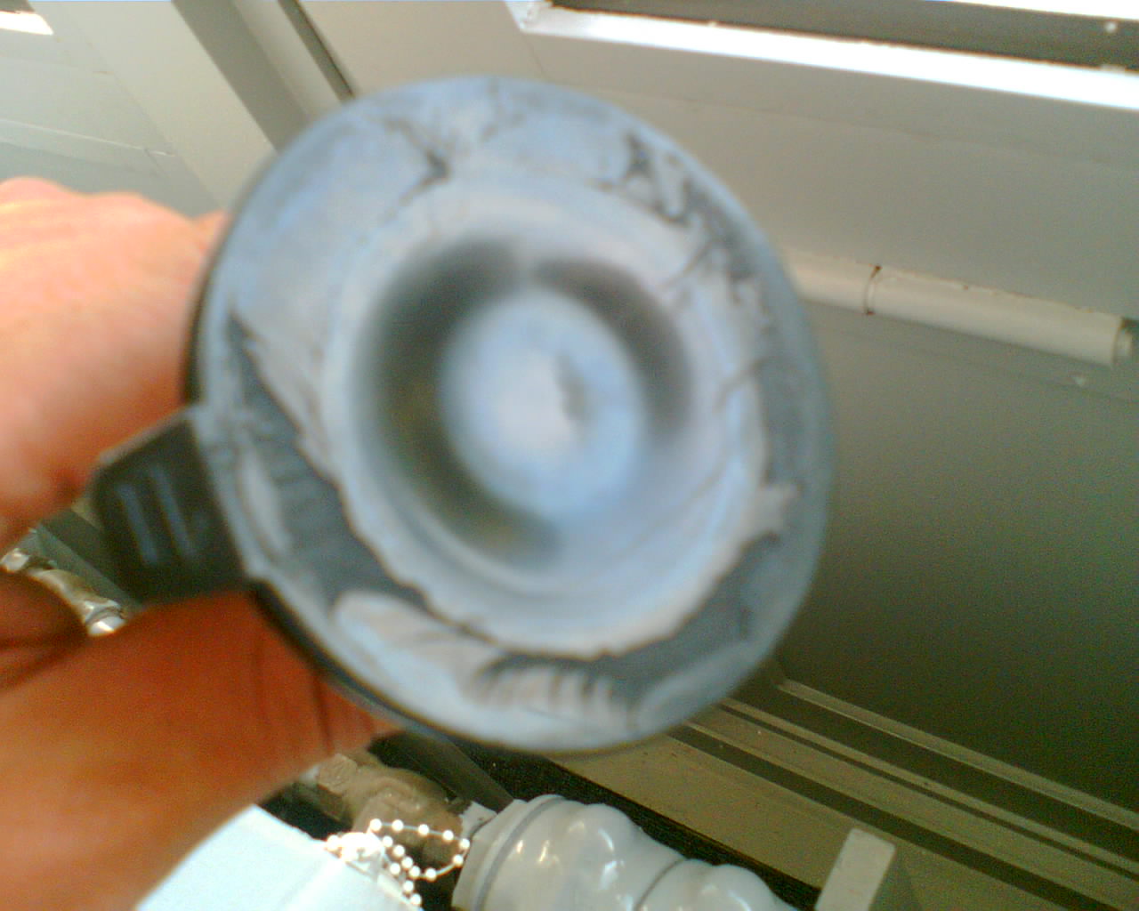

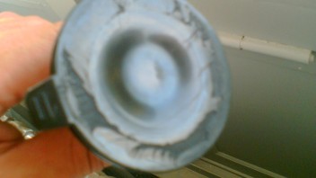

    hab mal ein Bild von meinem Saugfuss gemacht. Ist zwar was unscharf, aber man kann schön sehen das er kreisrund beschädigt ist. Das was fehlt klebt(e) an der Scheibe.
    Gestern noch mal ausprobiert, saugen tut es noch. Hab mir aber mittlerweile auch eine Halterung von brodit bestellt.
    Halte persönlich den Saugfuss, durch das "festbacken" an der Scheibe für praxis untauglich. Wenn das Teil so festbackt brauche ich keinen Saugfuss sondern hätte direkt eine Klebemittel verwendet.
    Gruß, Henry
