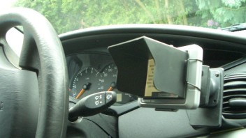

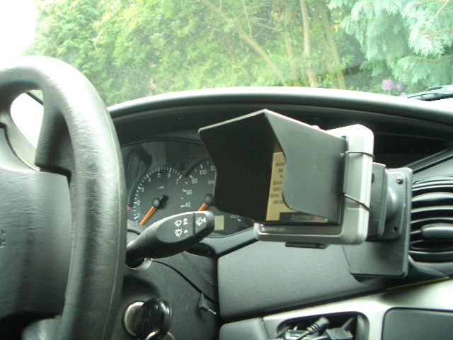

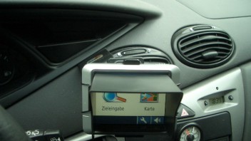

  • Damit sich mein nüvi 350 nicht in der Widschutzscheibe spiegeln kann, habe ich es am mittleren Lüftungsgitter am Armaturenbrett montiert. Damit schaue ich knapp rechts am Lenkrad vorbei und habe einen dunklen Hintegrund. Die Halterung habe ich selbst gebastelt, wackelt nicht, und hält.
  • bei mir hat er sich auch gespiegelt (3er BMW), als ich ihn noch mit der Saugnapfhalterung an der Scheibe befestigt hatte. Seit dem ich ihn mit einer Brodithalterung am Lüftungsgitter befestigt habe, spiegelt er sich nicht mehr, weil er jetzt weiter im Fahrzeugraum ist

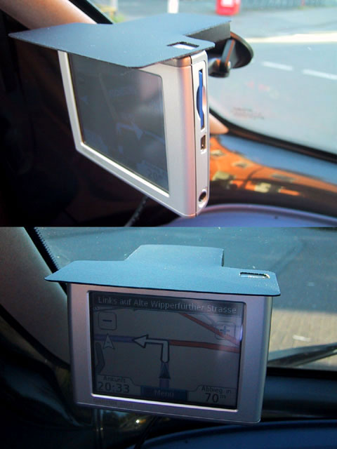

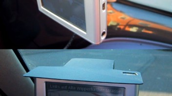

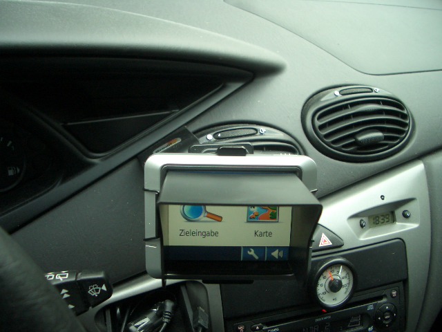

  • So, der "Prototyp" für die Schwarzabdeckung ist fertig und getestet! Ich habe sie aus fester schwarzer Pappe gefertigt (doppelt geklebt für mehr Stabilität). Vorn steht sie etwas über und schirmt so den Bildschirm zusätzlich ab, wenn die Sonne von oben einfällt. Hinten habe ich einen Schacht geformt (ähnlich der Außenhülle einer Streichholzschachtel), der über die waagerecht ausgeklappte Antenne geschoben wird. Die Ein/Ausschalttaste wurde ausgespart und ist praktisch der einzige winzige Teil, der sich jetzt noch spiegelt; hier werde ich einen dehnbaren Gummi (z.B. Stück aus schwarzem Luftballon) unterkleben.
    Da die Pappe eine glänzende Oberfläche hatte, wurde sie mit mattem Sprühklarlack "entspiegelt". Das Ganze sieht schon recht professionell aus; trotzdem werde ich noch eine zweite Abdeckung aus festem Plastik bauen; das hält einfach länger.
    Die Probefahrt bei strahlendem Sonnenschein bestätigte: Da spiegelt (bis auf die Taste, s.o.) nichts mehr! Dies wäre also eine Möglichkeit zum "Entspiegeln", ohne das Nüvi gleich mit Folie zu bekleben.
    ich habe es bei meinem Sony NV-U50 auch so gemacht (das Gehäuse ist ebenfalls silber), allerdings noch mit zwei "Ohren", um das Seitenlicht zu minimieren. Eine Öffnung in der Seite war allerdings noch für den Lichtsensor nötig.

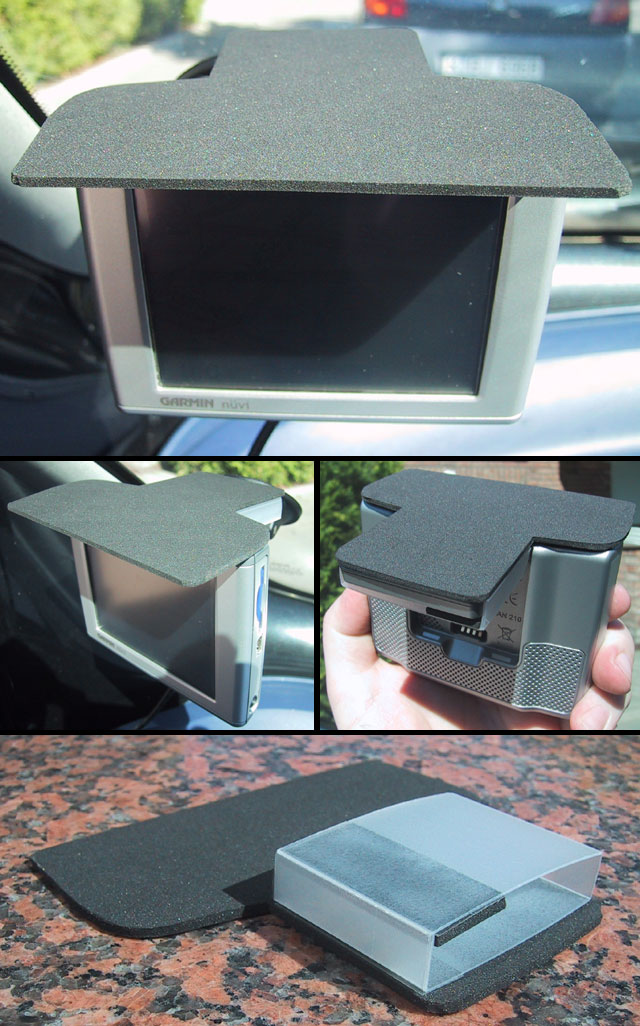

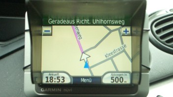

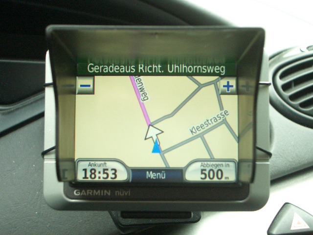

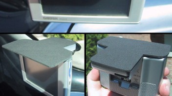

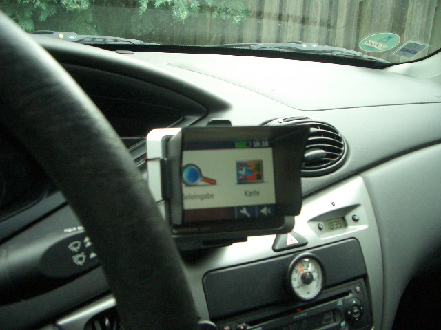

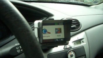

  • Vorhin war ich im Bastel-Laden einkaufen und habe eine m.E. perfekte Lösung gefunden: schwarzes Moosgummi! Das ist eine Art fester Schaumstoff im Blatt-Format, mit dem man mehrlagige Bilder und Figuren zusammensetzen kann - das sich aber auch prima als Sonnenblende eignet. Denn Moosgummi
    - ist biegsam (kann nicht so schnell durch Zufall verknicken)
    - erhitzt sich kaum (dank Schaumstoff = Luftbläschen im Material)
    - hat eine matte Oberfläche (und spiegelt daher nicht)
    - ist abwaschbar (das komplette Teil, denn nichts kann aufweichen)
    - verkratzt nicht (es sei denn, durch wirklich scharfe Gegenstände)
    - sieht gut aus (siehe Fotos)
    Ich habe die bekannte Form (s.o.) aus dem Material ausgeschnitten und aus transparentem festen Plastik besagte Röhre zum Aufstecken geformt. Beide Teile wurden mit doppelseitigem Klebeband zusammengefügt. Sieht sehr professionell und sauber aus. Und das Beste: Es ist keine Aussparung für die Einschalttaste mehr nötig; der Druck geht durch das Moosgummi hindurch!
    Ich mache gleich noch ein paar Fotos im Detail, damit ihr euch die Blende bei Interesse nachbauen könnt. Die Grundform zu erstellen ist einfach: Nüvi mit aufgeklappter Antenne auf eine weiße Pappe legen, die Konturen nachzeichnen und ausschneiden (dabei vorn noch einen breiteren Rand einkalkulieren), die Schablone mit Tesa auf dem Mossgummi fixieren und nochmals ausschneiden. Die Röhre für die Antenne ist 3,5 cm tief und 4,5 x 0,9 cm breit (wobei zwei 0,9er-Laschen mit Tesa verklebt werden).
    Edit: So, die Fotos habe ich beigefügt und den Text noch etwas erweitert. Das letzte Bild zeigt die Unterseite des Sonnenschutzes mit dem Kasten, der auf die Antenne gesteckt wird. Das Stück Moosgummi darin gleicht eine "Stufe" in der Antennenunterseite aus. Eine der Schmalseiten ist doppelt aufeinander gelegt und mit Tesa verklebt.
    Die Kosten der Aktion:
    - A4-Blatt schwarzes Moosgummi: 60 Cent (davon 70% übrig)
    - A4-Blatt dünne weiße Pappe (40 Cent)
    - feste matte Plastikfolie (kostenlos von einer Verpackung)
    - 4,5 x 3,5 cm zweiseitiges Klebeband + 3,5 cm Tesa (schwer zu schätzen; 30 Cent?)
    Arbeitsaufwand: ca. 1 Stunde
    Werkzeug: Bastelschere, Bastelmesser, Lineal, dünner Filzstift
    Eine Probefahrt (1 Stunde) bei brütender Hitze habe ich schon gemacht. Das Moosgummi hat sich so gut wie nicht erwärmt, zitterte bei Schlaglöchern ganz leicht, was aber nicht stört, und das Doppelklebeband hielt auch.
