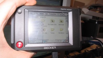

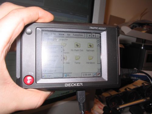

Original von JaKe2kOnE
Aber auch da, ich will ins CE
JakeBeim 7934 gehts ganz leicht- einfach mehrfach schnell auf das Navigonlogo tippen... ;D
Original von Volker_I.
Ja, habe ich schon gelesen und direkt ausprobiert.
Auch wenn Du mir nicht direkt helfen konntest, möchte ich dir dennoch für deine gute "Beratung" bedanken.
Werde mir also wohl das 7934 kaufen![Zufrieden Grinsen... :]](https://forum.pocketnavigation.de/cms/images/smilies/pleased.gif)
Ich habe mir das 7934 gekauft möcht auch in ce kommen und das ding moden leider geht der tip mit einschalten ( on ) und wenn die nothe kommt die rote taste drücken nicht.
habt ihr noch nen tip für mich danke.
cu dzeva :gap ach so spiel sonnst mir sat recivern Dreambox dbox usw usw hihi
Original von dzeva
Ich habe mir das 7934 gekauft möcht auch in ce kommen und das ding moden leider geht der tip mit einschalten ( on ) und wenn die nothe kommt die rote taste drücken nicht.habt ihr noch nen tip für mich danke.
Im Infobereich dreimal auf das Navigon-Logo tippen. Das war's
ja das geht hatte ich schohn gesehn ist aber dann ohne task leiste unten wie bekommt mann die dann da hinn wie auf einigen bildern zu sehen ist?
Original von dzeva
ja das geht hatte ich schohn gesehn ist aber dann ohne task leiste unten wie bekommt mann die dann da hinn wie auf einigen bildern zu sehen ist?Die Lösung findest du hier, die dort verlinkte Datei z. B. auf die SD Karte speichern und vom Windows CE Explorer aus (3x Klick auf Navigon) starten. Dann kann man z. B. mit der Installation PMB weiter machen. Darum gehts übrigens auch in dem verlinkten Thread.
ja so ist das ja echt geill der tip ist gold wert so langsam bekomme ich spass an meinem 7934
Original von dzeva
ja so ist das ja echt geill der tip ist gold wert so langsam bekomme ich spass an meinem 7934Installier erstmal das PMB, dann brauchst du keine Freundin mehr!
:gap -
ja nach 2 stunden fumeln hatte ich pmb druf allerdings fehlet die beschriftung der ersten 4 tasten die funktionen sind aber da.
in pmc ist dann aber alles vorhanden und es funzt auch alles
mach heute noch mal von vorne mal guken ob es klapt
mit start menücu dzeva :gap
