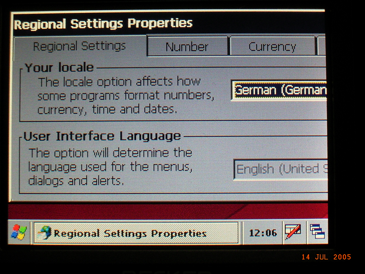

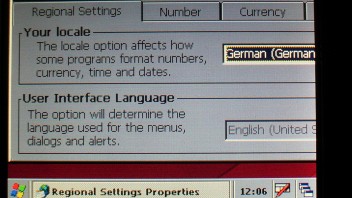

Auch bei mir erscheint CE wenn nach dem ersten Logo mehrmals die Back -taste gedrückt wird. Allerdings ist die erscheinende Benutzeroberfläche größer als das Display und läßt sich waagerecht nicht scrollen.
Außerdem bin ich des englischen nicht mächtig, bräuchte also Hilfe, wie man die Sprache umstellen könnte.
Bild ist beigefügt.
Gruß Lutz

@lima_bravo
Eine Umstellung auf Deutsch ist mir allerdings auch nicht gelungen, zumindest bei der Oberfläche (Zeitformat in der Taskleiste schon). Bei dem Windows handelt es sich wohl um eine extrem abgespeckte Version. Um das Umzustellen musst du natürlich das nicht auf den Screen passende Fenster (siehe dein Bild) oben mit der blauen Leiste nach links verschieben, dann wird der OK- und der X-Button sichtbar.
Ciaoi
Alhifi
Thanks Alhifi :applaus, hätte ich auch selbst draufkommen können ![]()
mit der Sprache ist natürlich schade - da nutzen mir meine 8 Jahre Russisch eben nicht viel, Na sdorowje ![]()
Lutz

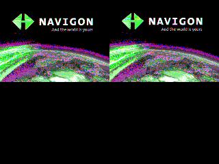

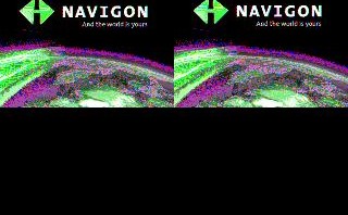

Hallo.
Kann mir jemand helfen.
Ich habe den navigon 6.5.1 auf meinem Becker 7934 ohne keine Probleme auf.
Jetzt habe ich ein 7926, ich bin versucht, das gleiche zu tun, aber ohne Erfolg.
Beginnt er zu mir das Intro Logo Animation in einem sehr schlechten Bild ohne Farbe, und die Größe des Bildes ist zu klein, und anstelle von einem einzigen Bild, sehe ich zwei gleiche Bilder in der topologischen des Bildschirms ..
Wer versucht haben, dies zu tun und haben eine Lösung für das?
Vielen Dank
