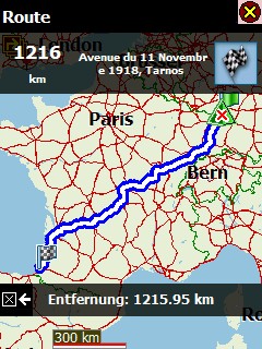

  • Hallo Tresor,
    das ließ mir doch keine Ruhe, da habe ich mal die Strecke mit DestiPN geroutet und siehe da, o Wunder! Die gleiche Streckenführung wie in Deinem ersten Test. Nur die Zeitangabe fehlt natürlich bei DestiPN.
    Siehe Screenshot:
    Da man bei DestiPN kein Stadtzentrum eintragen kann, habe ich den Startpunkt in die Waldhornstr. gelegt und im Ziel habe ich eine Straße genommen, wo ich vermute, dass sie in etwa in der Stadt liegt.

    Hi Rock,
    vielen Dank für den Tipp! Klappt ja wieder mal vorzüglich!! :]
    Also unter DestiPN geht jetzt die Route genau wie bei Tresor und bei Dir!
    11:04 und 1216 km. Eine Minute rührt wahrscheinlich daher, dass ich bei DestiPN keine Stadtmitte von Tarnos auswählen kann.
