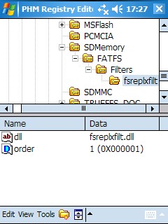

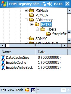

  • Hi Rock,
    hab ich das so richtig gemacht? Siehe Screenshot:
    Und von mir auch noch mal vielen Dank für Deine außerordentliche Bereitschaft, díe Desti-User zu unterstützen und konkrete Hilfen anzubieten! :]
    Auch mit den neuen Sirf-Einstellungen (57600 Baud) für den Loox N500 läuft die Navigation eleganter und nicht mehr so nervös hakelig.
    Jetzt muss ich nur noch TMC noch einmal testen, vielleicht sind ja auch da die Aussetzer weniger oder sogar verschwunden.
    Siggi
