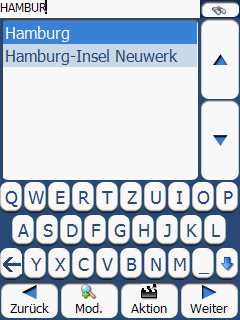

QWERTZ Tastatur für D6
  • TheRock
    hich super genial, habe deine Dateien wie beschrieben eingespielt, funktioniert auch soweit, aber wo kann ich die Höhe einstellen, benutze es zusammen mit dem Glossy-Skin und da wird die tastatur nicht geschrumpft, sondern ist 2/3 des Screnns groß wie am Anfang bei dir, Danke für deine Hilfe
    aha, habs denk ich mal gefunden, ist die Zeile in der Screen.ini
    OpenKeyboardHeight = 100
    jedoch funktioniert das bei mir nicht......
    ciao
    TS
    Einmal editiert, zuletzt von TrafficSAM ()
    • Offizieller Beitrag
    Original von TrafficSAM
    TheRock
    ciao
    TS
    Schau mal ein paar Posts weiter oben: QWERTZ Tastatur für D6
    Du musst entweder die screen.ini in dem genutzten Skin ändern/tauschen oder lediglich im 'All'-Skin und dann in den anderen Skins die screen.ini löschen (Falls Dateien im genutzten Skin nicht vorhanden sind, wird die entsprechende des All-Skins benutzt).
  • TheRock,
    thanks, musste nur die screen.ini, in den anderen Ordnern umbenennen und schon funzt es, vielen Dank
    ciao
    TS

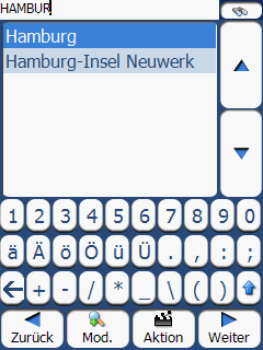

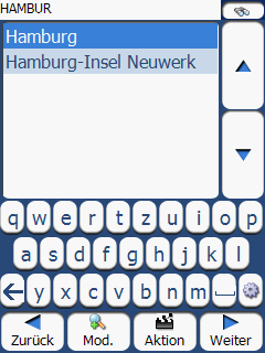

  • Schließe mich der Begeisterung an, die ist gegenüber der letzten noch ein weiterer Schritt.
    Kleine Verbesserungsvorschläge:
    - in der Kleinbuchstabentastatur auch den "_" als Spacezeichen
    - "Rücksprung" von den Zahlentasten (PLZ-Eingabe) zur QWERTZ
    oder besser noch: Statt "numbers" hier die "umlauts" als default
    - Position von Umschalttaste und DEL tauschen
