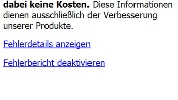

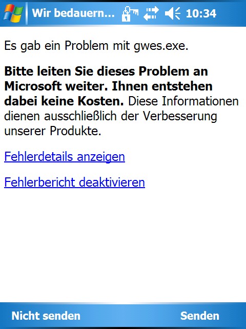

    folgendes Problem auf dem Loox C550 :
    Nach dem Start des POI-Warners erscheint, wenn ich unter POI-Manager die nötigen Einstellungen vornehmen möchte, sofort eine Fehlermeldung des OS, in der mir mitgeteilt wird, daß es mit gwes.exe ein Problem gibt. Dieses Problem tritt nur unter WM 5.0 auf, unter WM 2003SE, hatte ich diesen Fehler noch nicht. Ich muß dann erst unter: Start\Einstellungen\System die Funktion "Fehlerberichte" deaktivieren, bevor ich mit dem PDA weiter arbeiten kann. Kann es sein, daß der gute Markus vergessen hat, den POI-Warner mit einem VGA-Flag zu versehen, bzw. diesen für VGA und WM 5.0 anzupassen ?

  • Hallo Belongo,
    diese Fehlermeldung habe ich beim Dell Axim X51V auch. Diese kommt aber nicht nur beim Poiwarner sondern bei manch anderen Programmen auch.
    Scheint ein Bug im WM 5.0 zu sein.
