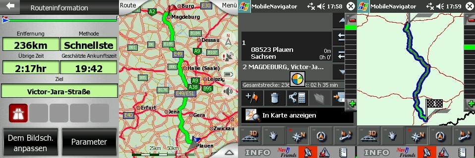

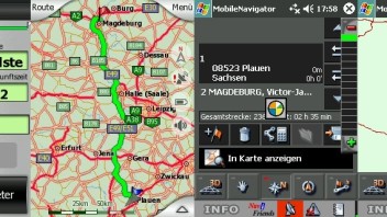

  • Um die Unterschiede der Zeitberechnung zu verdeutlichen, habe ich mal ein paar Beispiele aufgeführt und Beispiel 1 als Grafik angehängt.
    Da ich das Navi im Grunde ja auch als Routenplaner benutze, sollte ich mich schon auf die Zeitvorgaben verlassen können. Da nutzen mir die sehr optimistischen Ankunftszeiten nix.
    Das Routing an sich scheint auch nicht perfekt zu sein. Wie schon bei R66N7 führt die Strecke von Stuttgart nach Kufstein durch das Zentrum von München statt den Außenring zu nutzen.
    Hier also die Beispiele:
    Bsp. 1 - Strecke 08523 Plauen nach Victor-Jara-Straße 39126 Magdeburg
    - iGo 236km, 2h17min
    - MN|5 236km, 2h35min
    - R66N7 244km, 2h55min

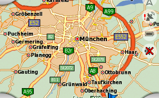

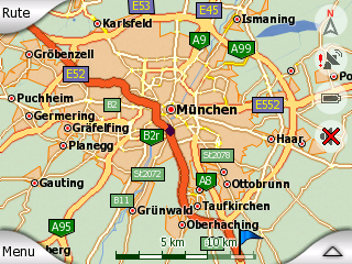

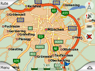

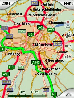

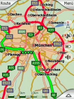

    Moin,
    wenn Du mit Aussenring den Ostring meinst,
    dann ist die Routenwahl vom Proggy aber ggfs besser.
    Seit ca einem halben Jahr? geht im Westen die 99er
    bis auf die AB96; typischerweise gähnend leer. ;)
    Es macht durchaus Sinn, diese Route "durch die Stadt"
    zu wählen, wenn man West/Süd bzw umgekehrt fährt.
    Sind vielleicht 5km Mittlerer Ring.
    Natürlich _nicht im Feierabendverkehr_, aber sonst immer.
    Wolf
  • Du meinst, iGO hat eventuell aktuellere Karten als der Rest und routet deshalb den südlichen Ring?
    Original von mareafahrer
    Yep,
    die x-er sind ungefähr Mittlerer Ring, ca 5km.
    Der Rest ist AB. ;)
    Also, für West/Süd bzw umgekehrt ist es deutlich schneller;
    vor allem an Urlaubswochenenden.
    Wolf

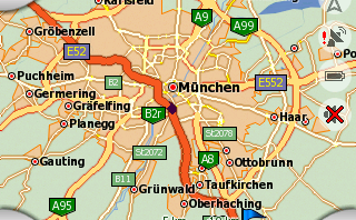

    Original von fable
    Es wurde, nicht vor langer Zeit geändert. Wir geben ein Update frei, damit die europäischen FBL Akten dieses regeln. Schuld babelfish für die Übersetzung:)
    (Economic & Fastest route)
    fable,
    maybe you got the msg wrong: ?(
    The route (fast) mareafahrer was presenting is quite fine.
    There is a new highway (since roughly 6 months) in western
    Munich speeding up this route substantially.
    Anyway, the economic route **edit* thru Munich* is short of
    unacceptable, except you like to do a shopping tour in Munich. ;)
    CU,
    Wolf
    (für den Sprachfrieden; sehr freie Übersetzung. :) :) )
    ev hat fable etwas nicht ganz richtig verstanden;
    die Route von Marea ist durchaus OK, da es eine
    neue Autobahn im Westen von München gibt.
    Die "ökonomische" Route **edit* durch München*
    kann man vergessen.
    *edit*
    Your credit to Babelfish is really nice. :] :] :]
    3 Mal editiert, zuletzt von ex_WolfL ()
