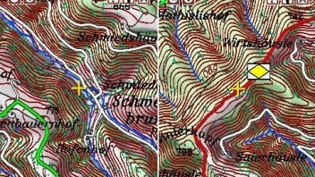

  • In den neueren Versionen des Geogridviewers kann man die Farbe der Höhenlinein einstellen. Werden diese Farben dann auch so für den PDA-Viewer exportiert? Bei den Downloadkarten des LV B-W sind nämlich die Höhenlinien so dunkel, das man kleinere Wege bzw. manche Details kaum mehr erkennen kann :(

    mit den Höhenlinien habe ich keine Probleme, ohne, dass ich was eingestellt habe, sind die Höhenlinien braun und unterscheiden sich somit von den kleinen Feld- und Waldwegen, die schwarz liniert sind, eine Verwechselung ist somit ausgeschlossen.
    Wenn man die Höhenlinien farblich umgestaltet, kann es bestimmt Probleme geben, wenn sich die Farben ins Gehege kommen. Das habe ich aber nicht ausgestestet, weil wir in Schleswig-Holstein keine Berge haben und ich an farblich unterschiedlichen Höhenlinien nicht interessiert bin.
    Ich vermute aber mal, dass farbliche Änderungen nicht mit übertragen werden, weil beim Export der Karte das DVD-Laufwerk angesprochen wird.

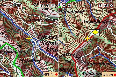

    ...sind die Höhenlinien braun und unterscheiden sich somit von den kleinen Feld- und Waldwegen, die schwarz liniert sind, eine Verwechselung ist somit ausgeschlossen.
    Soso,....dann schau mal hier ;D, und das dann noch bei strahlendem Sonnenschein :-D). Sollte sich die Farbe der Höhenlinien nicht ändern lassen, ist dies ein k.o.-Kriterium.
    stimmt, viel braun. Ich möchte aber behaupten, mit VGA sieht es schon anders aus. Zoomen kann man ja auch noch.
    Und beim Wandern/Bergsteigen gehst Du sicher nach Route/Track, insofern kann es dann doch auch schwarz-weiß sein.

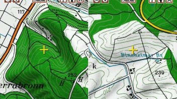

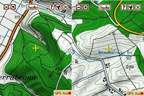

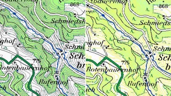

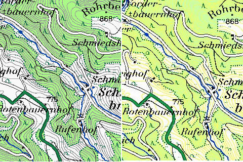

  • Es geht auch anders, wie man an diesen Karten sieht. Diese gibt es direkt bei Wanderwalter. Ich weiß allerdings nicht, wie sie erzeugt wurden. Bleibt immer noch die Frage, ob der Geogrid PDA-Viewer geänderte Farben exportieren kann. Übrigens...von wegen "Bergsteigen" und "Touren", die Beispiele stammen aus dem Südschwarzwald, also allenfalls "Wandern in etwas bewegterem Gelände"
