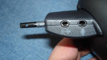

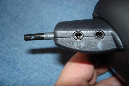

Ich habe es gewagt !!
Der Stift in der Kugel ist der Weg zum Glück. Der Stift hat ein dickeres und ein dünneres Ende. Mit einer spitzen Pinzette das dünnere Ende so weit wie möglich reindrücken, dann die Kugel drehen. Die Kugel an sich ist aus einem Hartgummi ähnlichen Material, das etwas nachgibt. Mit einem kleinen Seitenschneider ist es mir nach dem dritten Versuch gelungen, den Stift am dickeren Ende zu packen und rauszuziehen. Und siehe da !!
Die "lästige" Saugglocke ist weg !!.
Was dann noch übrigbleibt ist ein langer Stift, der sogar eine mittige Bohrung enthält und meiner Fantasie zur Alternativbefestigung freien Weg lässt.
Der verbleibende Stift ist konisch, dickste Stelle 5,3 mm.
Querloch Durchmesser 2 mm. Ich werde weiter berichten.
Befestigungsalternativen für die neuen Go´s!

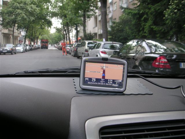

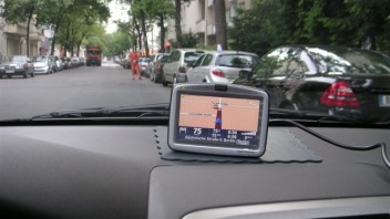

mein TT910 legt Bombensicher mit Hilfe von Konkurenz:https://www.navigon.com/site/de/de/shop/...3/universal/640
Seit über 2 Wochen ohne Probleme.

HiDer Go steckt aber schon in seiner Halterung (wg. der Stromversorgung) und die Halterung ist mit dem Saugnapf auf der "Matte" befestigt oder nicht? Das kann man in diesem Bild nicht erkennen.
Der Go steckt im Halterung aber nur wegen Anschlüssen. Der Saugnapf
ist nur Richtung Frontscheibe gerichtet aber nicht mit Frontscheibe oder Matte befestigt. Einziger Haltpunkt - Matte.

Dass das funktioniert, bremsen, Gas geben, und schnelle Kurven nichts aus? -

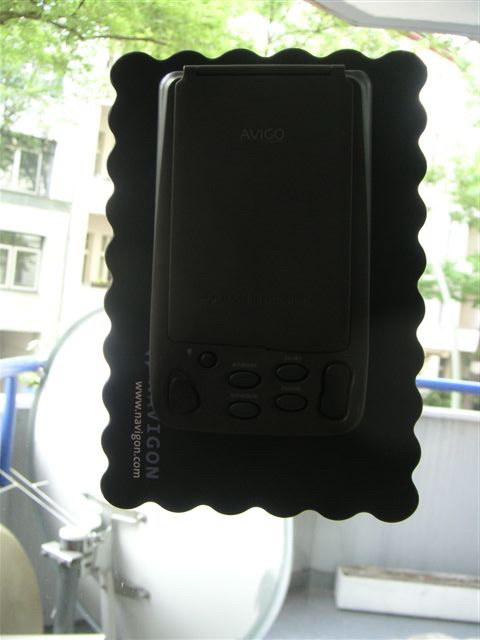

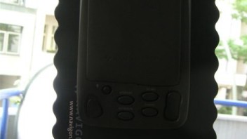

es ist einfach genial.
Hier PDA auf Fensterscheibe . -
