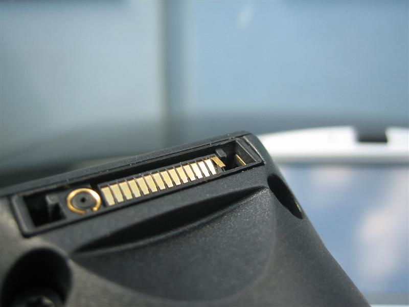

  • Hallo Leute,
    Ich habe mit meinem 910er keine Kontaktprobleme, verfolge aber das Thema in den verschiedenen Foren.
    Die Idee mit den Kontaktblätchen finde ich nicht schlecht, besser finde ich aber die sache mit "unterlegen" der Kontakte.
    jetzt möchte ich aber gerne auch eine idee beitragen:
    Ich hoffe mann sieht es auf dem Foto.
    Die mit Rot markierte Fläche mit einem dünnen Blätchen (ankleben) enger machen dadurch zwingt mann den 910er tiefer in die Halterung.
    Grüsse Alex aus dem Nachbarforum.
