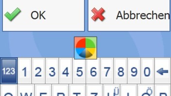

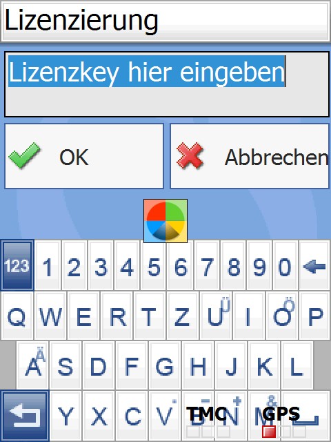

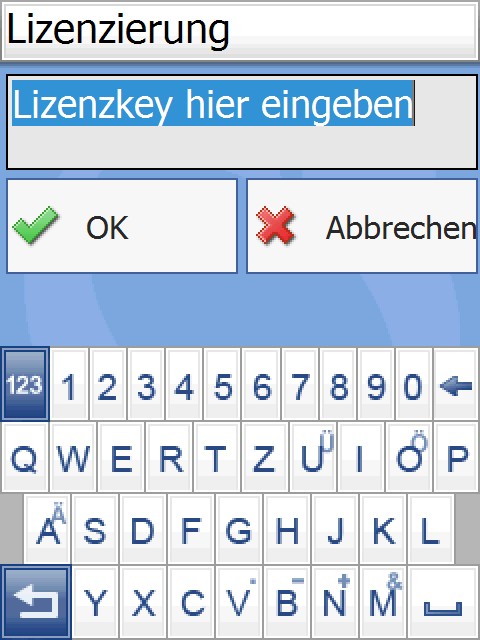

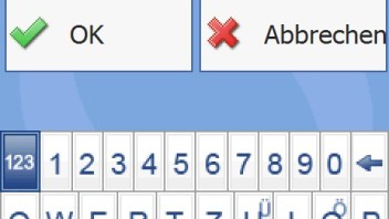

    Das starten des Programms geht ganz normal. Doch wenn ich vesuche, den Key einzugeben, friert der Bildschirm ein - es geht gar nichts mehr - . Schaut euch hierzu mal meine Screenshots an. Ich bitte hier bei dem 2. Bild das Untere Eck mal zu begutachten. Hier erscheint GPS und TMC.

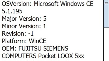

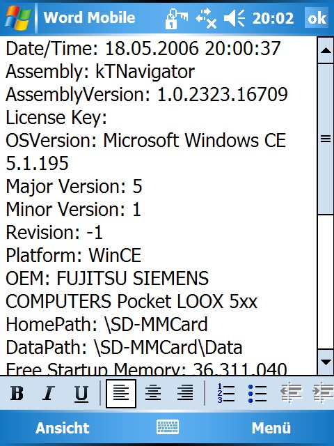

    Weiterhin habe ich versucht, den Key manuell in die Datei SystemInfo einzugeben. Leider kein Erfolg.
