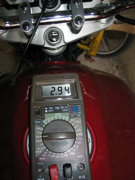

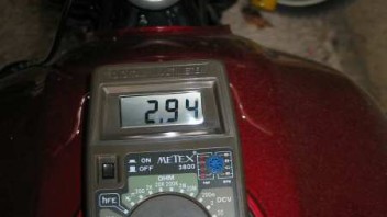

  • Als ich die 22mA gemessen habe, war der Rider grottenleer und befand sich im Ladezyklus.
    Gerade eben, noch keine 15 Minuten her war ich am Motorrad um die Leerlauf Stromaufnahme der Dockingstation, also ohne den Rider zu messen. Ergebnis unten.
    Ich habe eine Batterie YTX14-BS, 12 AH. Bei ca. 3mA an Dauerplus, kannst du die Dockingstation 4000 Stunden betreiben, das ist fast ein halbes Jahr um die Batterie (theoretisch) voll zu entladen.
    Wenn ich jetzt noch bedenke, dass die Batteriespannung in dieser Zeit langsam absinkt, und dadurch wahrscheinlich auch die Stromaufnahme sinkt, springt das Motorrad zwar nicht mehr an, aber eine Tiefenentladung der Batterie liegt sicher nicht vor.
    Wenn also ein Motorrad nach 2 Wochen nicht mehr anspringt, liegt es ganz sicher nicht an der Docking Station.
