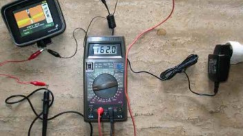

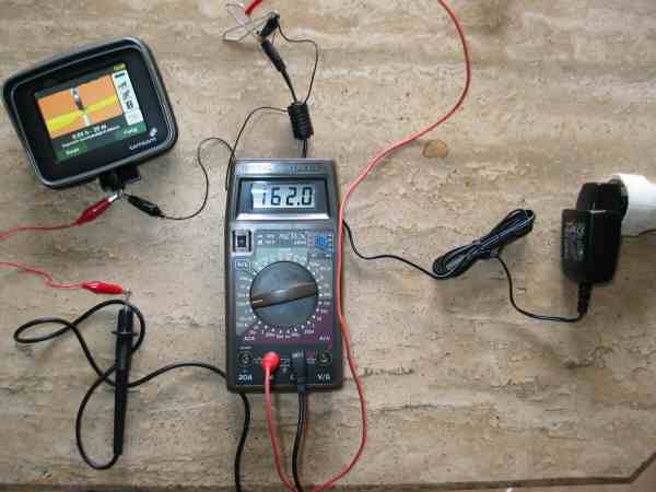

  • Habe gerade mal den Ladestrom gemessen, der vom Steckernetzteil kommt und es sind ca.160 mA (siehe unten)
    Werde später nochmals den Ladestrom messen, der von der Batterie kommt wenn der Rider normal an dem Motorrad angeschlossen ist.

  • Also, nochmals alles genau durchprobiert und durchgemessen und dabei festgestellt, dass die Scheibe gaanz leicht von hinten auf den Rider drückt. Das hat ausgereicht, um den Kontakt zwischen Rider und Docking Station zu unterbrechen. Problem ist jetzt behoben, und bei mir sieht es so aus:
    Ganz egal ob der Rider eingeschaltet ist, bevor er in die Docking Station gesteckt wird oder nicht, bezieht er seinen Strom vom Motorrad, und zwar 600 mA und nicht wie oben erwähnt 22 mA.
    Beim Ausschalden der Zündung geht er aus, egal ob er vorher eingeschaltet war oder nicht. Beim Wiedereinschalten der Zündung geht er wieder an.
    MB
