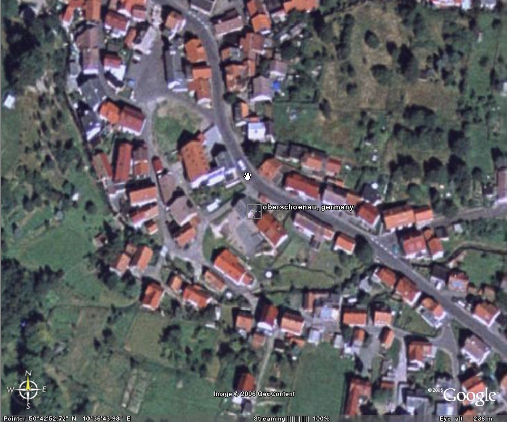

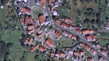

    Ich häng hier mal ein Bild von Oberschönau dran. Achte mal rechts unten auf die Höhenangabe ... damit sollte sich auch eine 1:5000 Karte kalibrieren lassen - vorausgesetzt, die Bilder in Google Earth sind genau genug kalibriert.

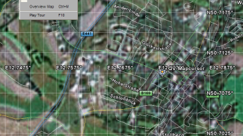

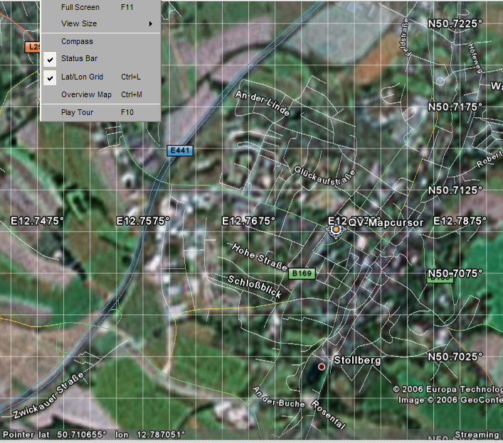

    1. Koordinaten sieht man auch in der GE Freeware-Version.
    siehe Bild links unten -> Pointer.
    2. Zusätzlich kannst Du Dir in der GE Freeware auch ein Koordinatengitter über die Karte legen.

    Leider ist das Erzgebirge nur grob aufgelöst. Mit den von brusi vorgeschlagenen Mitteln (Koordinatengitter) sollte aber auch da was 'gehen', wenn nötig. Hochaufgelöste Gebiete erkennst du auch aus größerer Höhe dadurch, daß sie leicht milchig wirken.
