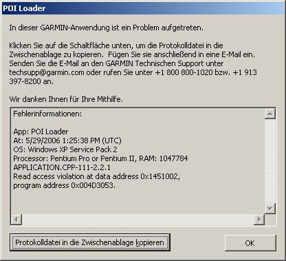

  • Hallo zusammen,
    habe das gleiche Problem. POI Loader 2.2.1, nüvi 350, SW 3.30, XP SP2
    Wenn ich die aktuellen Blitzerdaten (Letztes Update der POI Downloads: 29.05.2006) fürs Garmin laden will stürzt der Loader mit einer Fehlermeldung ab.
    Wenn ich aus dem Verzeichnis die BMP-Dateien entferne funzt der Upload der Daten. Hab keine bestimmten BMP-Dateien als Ursache ausfindig machen können. Es reichen teilweise schon 2 oder drei Dateien um den Absturz auszulösen.

  • Gleiche Fehlermeldung, Info an Garmin gesendet!
    LG
    Gerhard

    Hab die ganzen csv Dateien mal ohne die bmp Dateien eingeladen. Klappt ohne Probleme.
    Stück für Stück ein paar bmp Dateien hinzugefügt. Mal Absturz, mal klappt es. Kein System dahinter.
    Hab mir alle bmp Dateien mit Irfanview angeschaut. Außer das die Datei Größe gelegentlich unterschiedlich ist ist mir nichts aufgefallen.
    Hab dann alle 73 bmp Dateien durch den Batch-Konventierer von Irfanview geschickt. Ziel wieder bmp Datei. Soweit ich das gesehen habe haben jetzt alle bmp Dateien eine einheitliche Größe von 1606 byte.
    Und nun, der Upload Versuch.
    => klappt :-)))
    Keine Ahnung ob dass der wirkliche Grund ist, aber es scheint das sich der POI-Loader an den Bildchen (bmp Dateien) verschluckt.
    Gruß, Henry
  • Danke Henry, dein Tip funktioniert!
    Habe "the same procedure" mit ACDSee durchgeführt und die Blitzer klaglos installieren können. Es dürften einige BMPs nicht Garmin-gerecht(?!) sein!
    Da müsste meiner Meinung nach allerdings der POI-Lieferant aktiv werden, da bisher ja alles funktioniert hat. Am Update auf 3.30 kann es ja wohl nicht liegen?! Oder? Hatte jedenfalls vorher keine Probleme! Ist aber wahrscheinlich nur ein zeitliches Überschneiden der Ereignisse obwohl ich mir seit dem letzten Update gar(min) nicht mehr so sicher bin!
    Gruß Gerhard
