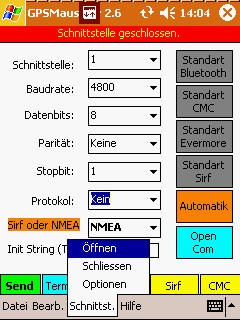

  • Hallo, habe ein Problem mit meiner Rikaline 6012.
    Wenn ich mit GPS Maus nachschaue, steht da das Herstellungsdatum, Softwarenummer, uns noch etwas.
    Das ist das einzigste, was ich mit der Maus empfange, wenn ich auf Open Com drücke. Oben im Prograqmm, steht immernoch : Zeichen werden empfangen.
    Wenn ich dann versuche, die Maus umzuprogrammieren, kommern ein paar Daten, mit dem Status :Ready, dann bricht es aber ab, mit der Meldung: Zeichen im Sendepuffer, oder so.
    Was ist los mit der Maus ?
    Vor 2 Tagen hatte sie mal einen Satfix, aber danach nicht mehr.
    Da, wo ich die Maus gekauft habe, haben sie überprüft, und sagen, das sie i.O sei.
    Verwende einen Jornada 560 mit TTN 5.21
    Danke für Eure Hilfe
