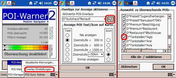

Hallo. Habe seit gestern auf meinem MD 95900 den Medion Navigator 5 drauf. Habe auch den POI Warner installiert. Er warnt mich auch akustisch vor Blitzern, allerdings möchte ich die Symbole auch auf der Karte sehen. Ist das möglich ????
ich benutze den Blitzerwarner zwar nicht, aber nach allem, was ich bislang hier gelesen habe (s. z.B. hier: http://www.pocketnavigation.de/board/tid1029001-sid.htm
müsste es im 2-D-Modus eignetlich gehen. Bitte gegebenfalls im entsprechende Unterforum suchen.Im 3-D-Modus geht es imho in der vorliegenden Version des POI-Warners nicht.
Ja das ist im 2D-Modus möglich. Hast du unter POI-Manager>POI-Einstellungen>Overlay-Einstellungen die Blitzer auch zur Anzeige aktiviert? -

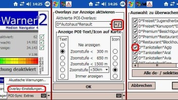

Zur Verdeutlichung von Thomas Worten, schau dir mal das angehängte Bild an.
bonnie -
