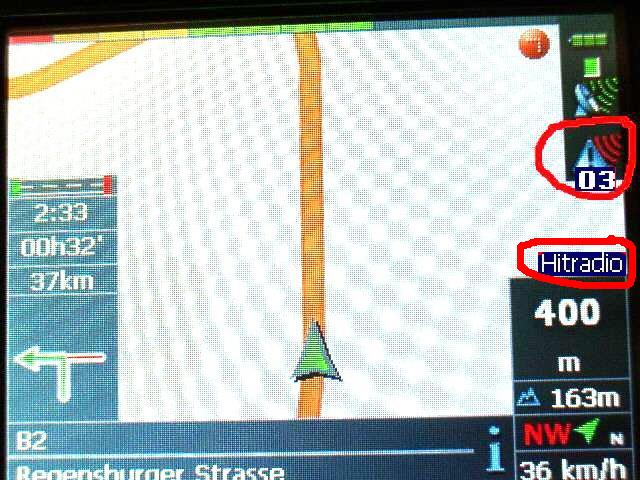

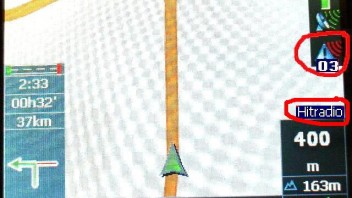

  • @flinki
    Anbei ist ein Screenshot deines Skins. Die gewünschten Änderungen habe ich (amateurhaft) eingefügt und rot markiert. Das TMC-Symbol sollte dabei wie bisher schon unverändert bleiben.
    1. Unter dem TMC-Symbol eine kleine Zahl für die Anzahl der empfangenen TMC-Meldungen.
    2. Über die rechte Anzeigebox ein kleines Feld für den Radiosendernamen.
    Das war s soweit für meinen Wunschzettel...;)
    Gruß, patr1ck

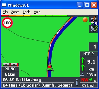

  • Es wäre ja schön wenn mal ein TMC-Nutzer mit einem PNA seine "poiwarner.ini" hier veröffentlichen würde, dann könnte man sehen welche Werte man eingeben muß. So kann ich es erstmal nur nach "Gefühl" machen, da ich das Ergebniss ja nicht sehen kann.
    Also im Anhang ist eine geänderte "poiwarner.ini" und ein geänderter Ordner "skinbmp". Beide bitte mal auf dem PNA austauschen und testen 8).
    Es müssten der Sendername und die Anzahl irgendwo auf dem Display auftauchen. An die genaue Position und Größe müsste man sich dann rantasten. Da würde aber wie gesagt eine "fertige" "poiwarner.ini" sehr helfen.

    Dein neuer Screenshot schaut doch schon richtig klasse aus! Wenn jetzt die Zahl für die TMC-Meldungen noch etwas kleiner wird, dann ist s doch absolut perfekt.

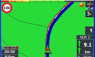

  • Es müsste nur mal jemand testen ob das auch in der Praxis funktioniert, denn ich kann den Sendernamen und die Zahl nur "passiv" darstellen. Weiß also nicht wie es aussieht wenn der Sender wechselt, bzw. die Anzahl der Meldungen.
    Soweit sieht es schon gut aus, hast recht, aber wenn man nur die Karte mitlaufen lässt, ohne Navigation, dann sieht es doch wieder blöd aus, weil ja dann die Senderanzeige sehr einsam "in der Luft" hängt. Wichtig wäre erstmal zu wissen ob die Anzeigen so wie sie jetzt snd funktionieren.
    Gruß, Flinki

    hi flinki,
    ich habe das mal dahingehend ausprobiert .Die Sender werden ordnungsgemäß angezeigt.Lediglich bei der Zahl ,bei 21 eingehenden Meldungen werden nur 2 angezeigt.
    Die Position der "Anzeige ist ok ,auch das Feld für die Anzahl sitzt gut.
    Lediglich derPoiIcon hat sich ein wenig nach links verschoben.
    Find dein Skin einfach klasse.
    Mit der ein oder anderen kleinen Verbesserung ,ist der Perfekt.
    Leider kenn ich mich da in der Materie nicht aus,sonst würd ich mal was ausprobieren.
    Schade das das Feature der Anzahl der Sat's und Meldungen nicht angezeigt werden können,wie es bei den PDA's der Fall ist.
    Gruss Rob.
