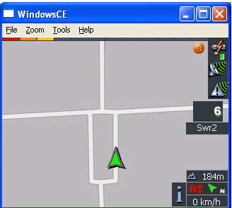

    Na ja, das ist Geschmackssache und da man sich ja ohnehin die wenigste Zeit im Menü aufhält habe ich eben meine Veränderungen nur auf die Kartendarstellung bezogen.
    Mit den TMC-Meldungen kannst du ja mal selber experimentieren. Und zwar mußt du um das Feld mit den Zahlen zu verschieben in der "poiwarner.ini" unter [TMC] die Werte für "x" (horizintal) und "y" (vertikal) so verändern bis es passt. Das aussehen der Ziffern selber kannst du mit einem Grafikprogramm nach Bedarf ändern. Die sind im Ordner "skinbmp" (tmc0.bmp, usw)
    Gruß, Flinki

  • Danke für die Anleitung flinki.
    Habe jetzt einen Screenshot erstellt.So sieht meine Umstellungen aus.
    PoiIcon verkleinert und versetzt.
    Die Anzeigefläche für TMC Meldungen vergrößert.
    Jetzt zeigt er bei mehreren Meldungen die ganzen "richtigen" Zahlen an.
    Auf dem Bild leider keine 100.die hatte ich heute mittag.

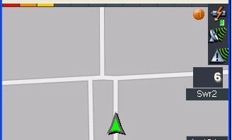

    Flinki,was kann ich machen das dieses Feld mit den Zahlen bündig zum Rand wird?
    Bild hab ich angehängt,hoffentlich gehts jetzt.
    Gruss Rob.

  • Du mußt den "x" Wert wieder etwas erhöhen, die 277 sollten schon passen. Und das ganze auch etwas höher, so y=88 oder 87.
  • kann ich es so lassen?
    Welchen wert müßte ich verstellen um das Kästchen bündig zu machen?

  • Nun könnte man natürlich versuchen die Ziffern etwas kleiner zu machen, damit die Gesamtbreite der Anzeige genau mit der Breite des darüberliegenden TMC-Symbol's übereinstimmt. Würde dich das interessieren?
  • natürlich das würde alles perfektionieren.
