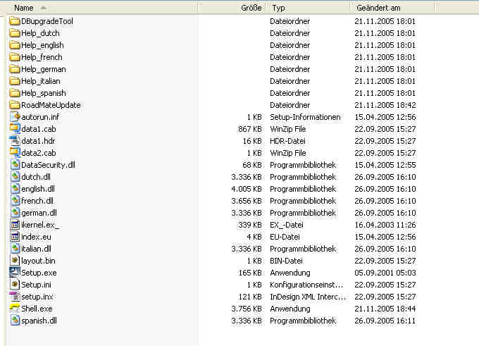

  • Hallo Stephan,
    hier ein Screeshot von meinem Explorer. So siehts auf der obersten Ebene auf der DVD aus.
    Hast Du die Möglichkeit, die DVD mal auf einem anderen Computer einzulegen? Kannst Du sie da lesen? Wenn ja, würde das auf einen Defekt von Deinem RM hinauslaufen. Wenn der andere Computer aber auch nichts anzeigt, siehts eher nach einem Defekt der DVD aus.

  • Na super :-D)
    Ich probiere es nochmal woanders aus, aber anscheinend ist die DVD leer.
    Ich hatte gehofft, dass die Daten verschlüsselt wären, aber..... X(
    Weder bei meinem DVD-Laufwerk noch DVD-Brenner ist was erkennbar.

    Gerade eben bei einem Freund die DVD in seinem Compi gelegt und dort funktioniert sie.
    Jetzt ist mir aufgefallen, dass diese DVD in meinem Compi als CD-Rom erkannt wird aber nicht als DVD.
    Alles sehr merkwürdig.
    Andere DVD´s werden korrekt erkannt, nur diese eine nicht.
