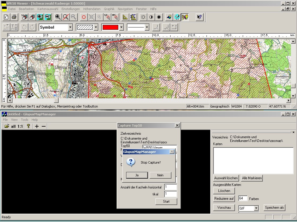

Du musst einen Pfad zu einem Ordner eintragen, wo die Kacheln landen sollen, und Du must den Namen des Fensters des Viewers eintragen. Wenn Du 5x5 Kacheln erzeugen willst, muss im Viewer zu Beginn der Inhalt der oberen linken Kachel zu sehen sein.

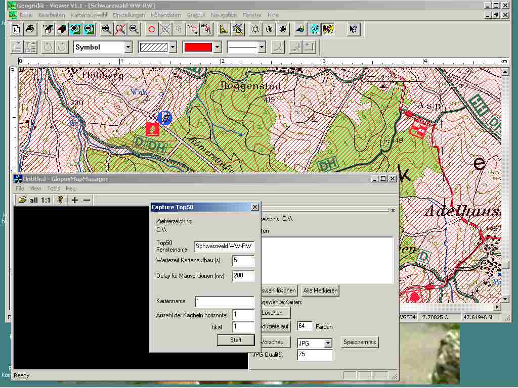

Es kommt leider immer noch die Meldung, dass der G-Viewer nicht gefunden wird. Ich habe einen Dateianhang mit meinen Einstellungen gemacht.

nochmal die Datei als Jpg.
schreib mal nur Viewer als Name für das Fenster rein.
Als Ablageverzeichnis solltest Du nicht c:\ nehmen, lieber einen Unterordner.
