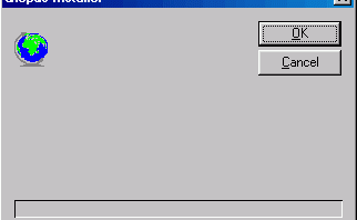

    Ich habe versucht den SetupGP.exe in meine alte PC (Win98se) zu starten.
    Allerdings zeigt einen leeren Setup-Fenster. Wenn ich auf OK klicke, macht irgendwas kurz. Das wars aber auch. Auf mein PocketPC wurde gar nicht installiert.

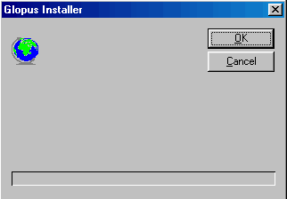

  • Habe auch das Problem, dass sich das Setup-Programm von Glopus 1.16 zwar starten lässt, es aber sofort einfriert. Der Fortschrittsbalken bleibt bei 0% stehen.
    Weiß jemand wie man das Problem löst?
    (Windows XP, Firewall deaktiviert, ActiveSync 4.1-Verbindung steht)
  • @ slab: Ich hatte das gleiche Problem und habe Glopus manuell mit dem Explorer gelöscht und anschließend normal installiert. Das Programm läuft.

    Hallo slab,
    hab eben auch gestaunt, als ich versucht habe Glopus 1.16 zu istallieren und nix passiert ist. Aber das drücken des OK hat dann geholfen. Vielleicht hitft das ja auch bei Dir?

    man übersieht es leicht, wenn die heruntergeladene Datei evtl. nicht die volle Grösse erreicht hat.
    Ich habe bei Updates von Glopus schon länger das Problem(chen), daß die Datei nicht vollständig heruntergeladen wird. Statt 284 kB z.B. nur 163 Kb. Mit derart unvollständigen .exe-Updates gibt das bei mir ebenfalls die beschriebenen Erscheinungen.
    Achten, daß die Update-Datei vollständig ist.
    Zuverlässig geladen wird, nachdem man mit einem Versionsordner für Unterscheidung sorgt. Die unzureichende Datei wird in einem solchen Ordner beim zweiten Versuch natürlich auf Nachfrage überschrieben. Das aber führt dann immer zu einem vollständigen Downloadvorgang.

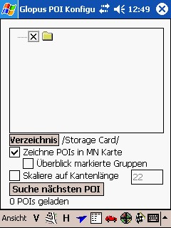

    Beim Start des Programms bin ich jedoch nicht über das Anfangsstadium hinausgekommen, eigentlich ging es gar nicht.

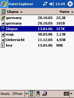

    Habe über den "Datei Explorer" das Progr. Glopus gestartet und für Bruchteile von Sekunden nur das im Anhang Bild 2 dargestellte Bild gesehen.
    Auch über "Start" -> "Programme" -> Icon "Glopus" das gleiche Problem.
    Versuche die in der unteren Menüleiste dargestellten Icons Ansicht, V, Karte, H, usw. anzutippen blieben erfolglos.
    Das Programm kehrte immer wieder sofort in die Darstellung Bid 1 zurück.
