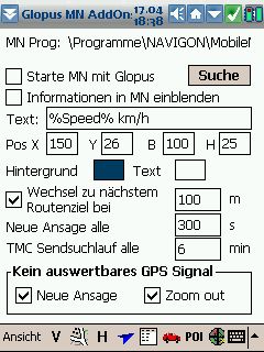

    Wenn Du schon so fragst, schau auch nach, ob auf der MN AddOn Seite der Pfad zur Navi EXE eingetragen ist.
    H.-J.

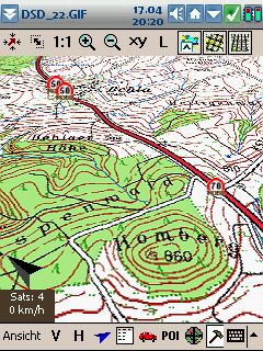

  • jetzt gings auf Anhieb - nun vielleicht war ja mein Stift zu flink :)
    sollten denn nun die POIs in der Karte die durch GLOPUS geladen wurde sichtbar sein ?
    vg
    ceffi
    Original von ceffi
    Was hast Du genau gemacht?
    Original von ceffi
    Wenn Du den entsprechenden Haken setzt, dann ja.
