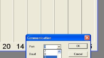

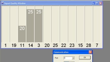

    Hallo bitboy0
    Dein Problem liegt nicht im PortMapper, sondern an Deiner PC-Installation der BT-Treiber. Wenn der BlueSoleil-Teil korrekt installiert ist, wird der genutzten Verbindung ein Com-Port groesser x zugewiesen. Das ist vollkommen normal. Wenn dann Dein installiertes Programm (wie Du schreibst z.B. VisualGPSXP) den vorher in BlueSoleil angezeigten Com-Port nicht findet, so liegt das nicht am Empfaenger sondern an Deiner PC-Installation. Auf die generelle Art und Weise wie Du das beschreibst, mache ich das tagtaeglich.
    Red ich irgendwie chinesisch?! *lol*
    Sag mir dann noch bitte mal wie ich im VisualGPS einen Port auswähle mit der Nr.9 z.B. ... DAS ist mein Problem. Mit manchen Programmen geht das, aber VisualGPS bietet maximal COM8 an. Mehr geht nicht. Mit "Serial Port Mapper" kann ich nun den COM9 auf COM3 weiterleiten... DAS GEHT DANN... Weil Port 3 kann VisualGPS ja benutzen.
    Bei mir sind COM3,4,5,6,7,8 FREI ... aber der Bluetooth-Serial benutzt eben erst COM9... Also ist doch die Frage wie ich dem BT-Treiber erkläre ab welchem Port er mir anfangen soll... offensichtlich fängt der ja bei Port9 an... könnte aber gut schon bei 3 anfangen.
    gruß
    Einmal editiert, zuletzt von bitboy0 ()

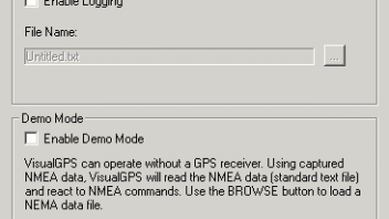

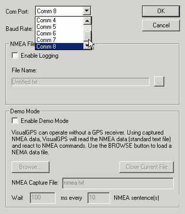

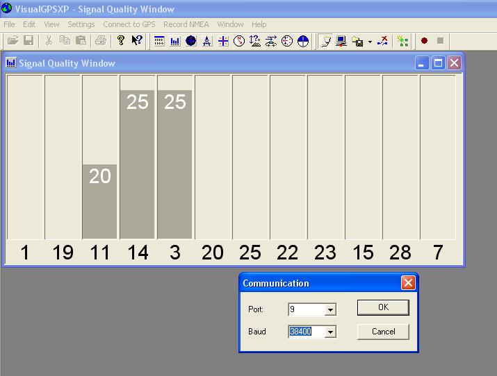

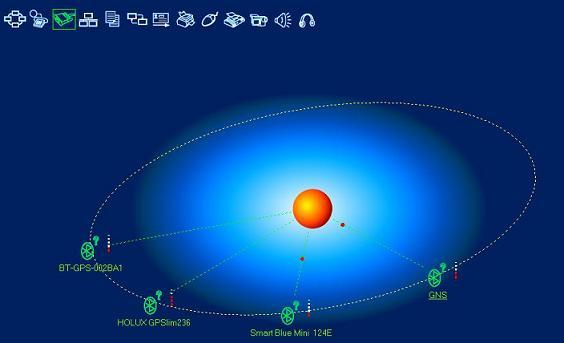

  • Nein, Du redest kein "chinesisch". Aber trotzdem liegt es an Deiner PC-Konfiguration. Zur besseren Anschauung habe ich Dir mal meine Konfiguration als Bilder angehangen.

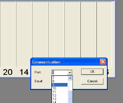

  • Mh! Dann hast du einfach eine bessere Verion von VisualGPS! bei MIR sieht das so aus... andere Programme sehen ja auch die Ports über der 8
    Original von bitboy0
    Hallo bitboy0
    Version 3.2 Build 100
    Von der Homepage VisualGPS
  • Ah! Jetzt! Jaaaa... eine INSEL!
    Du hast VisualGPSXP
    ich hab VisualGPS (Freeware!)
    Die XP-Version kostet nach Ablauf einer Testphase Geld. Dafür kann die dann auch die hohen COMPORTS ...
    gruß
  • Hallo bitboy0
    Installiere es einfach, ohne nachzudenken und lass Dich in 30 Tagen ueberraschen.
  • Das müsste doch klar sein... wenn mich jemand so nett drauf hinweist... ich denke NICHT drüber nach ;D
