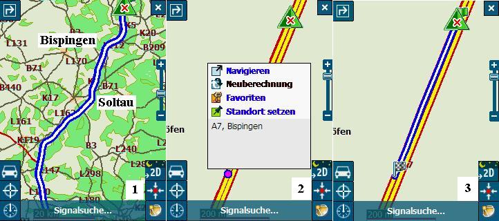

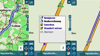

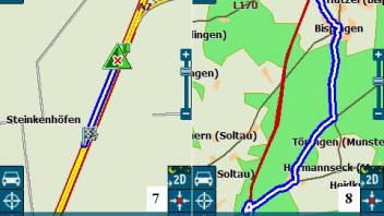

  • Oder so:
    wenn dir der Abschnitt, den du unter Straßen meiden eintragen kannst, zu lang ist, dann lassen sich kürzere Abschnitte leicht grafisch erfassen und meiden, vgl. folgendes Beispiel einer sehr kleinräumigen Umfahrung. Dazu setzt du deinen (realen oder virtuellen) Standort kurz vor das Hindernis und tippst dahinter in die Karte, damit definierst du den zu sperrenden Bereich mit einer kurzen Sperr-Route (Bild Mitte), denn in der Manöverliste setzt du nun den gewählten Abschnitt auf 'Meiden'. Zu beachten ist, daß die Sperr-Route einmal "um's Eck" führen muß, weil man keinen Streckenabschnitt direkt meiden kann, der die Zielfahne enthält. Berechnest du anschließend deine Route wieder, wird der bewußte Bereich sauber umfahren, Bild rechts. Wenn man das ein- zweimal gemacht hat, ist das eine sehr effiziente und vor allem flexible Methode, weil auch Abschnitte erfaßt werden können, die nicht unmittelbar voraus liegen.
    [Blockierte Grafik: http://img92.imageshack.us/img92/5295/sperren5kt.jpg]
    sterling
    edit: Bilder neu verlinkt
    Einmal editiert, zuletzt von sterling ()

  • Hallo zusammen!
    Ich hab jetzt ein bischen rumprobiert und versucht mit sterling´s trick einen Straßenabschnitt zu sperren - Leider ohne großen Erfolg. Endweder bin ich zu blöd oder ich mache was falsch.
    Ich setze meinen Standort auf den Anfang des zu sperrenden Abschnitts und starte eine Navigation bis einschließlich einer Abbiegung am Ende des zu sperrenden Abschnitts. Nun wähle ich in der Manöverliste den zu sperrenden Abschnitt aus (bzw. der ist ja eh schon markiert) und wähle unten in der Leiste "Meiden" Jetzt gebe ich wieder meinen tatsächlichen Standort ein und starte die ursprüngliche Navigation. Und siehe da - Destinator wählt die ursprüngliche Route. Ich glaube mit "Meiden" kann man nur das Manöver meiden - nicht einen Abschnitt.

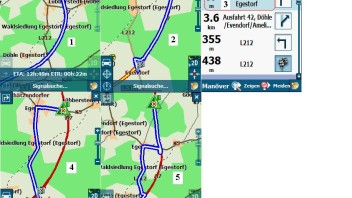

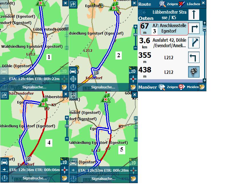

  • Hallo Bieberfieber,
    ich habe mal die A7, von Hamburg aus Richtung Süden genommen. Vor der Anschlußstelle Egestorf erfahre ich, daß es zwischen Egestorf und Evendorf einen Stau von 4 km gibt. Wie gehe ich nun vor?
    - Planungsmodus einschalten (entfällt beim Trockenversuch auf dem Sofa ohne GPS-Empfang),
    - Standort auf die Querstraße bei der Auffahrt Egestorf setzen, nicht auf die Autobahn,
    - Ziel in der Karte bei Evendorf ebenfalls auf die Querstraße zur BAB setzen und navigieren lassen,
    - in der Manöveransicht die Anschlußstelle Egestorf meiden,
    - nach der Streckenberechnung in den Verlauf gehen, das ursprüngliche Ziel wieder auswählen und berechnen lassen,
    - in den Navigationsmodus zurückschalten. *)
    - In der neuen Route wird nun der Abschnitt Egestorf / Evendorf umfahren.
    Das ganze funktioniert nicht, wenn du den Standort bei der Abschnittsberechnung auf die Autobahn setzt. Aber versuch selber mal, was dabei raus kommt. ;)
    *) Beim Testen auf dem Sofa mußt du für die Neuberechnung zum ursprünglichen Ziel natürlich wieder einen Standort auf die BAB setzen.
    bonnie
  • :respekt Danke bonnie!
    Jetzt hab ich´s raus! Ich habe den Fehler gemacht, dass ich den "Startstandort" direkt auf die Autobahn gesetzt habe und nicht auf die Zufahrt! Funktioniert auch über eine längere Strecke! Ich bin begeistert.

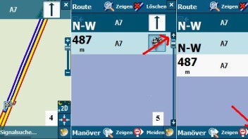

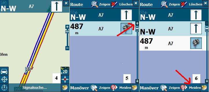

  • @bonnie, Biberfieber
    Ich finde es am übersichtlichsten, wenn man tatsächlich den Standort direkt auf die zu sperrende Strecke setzt und am Ende eine Abbiegung vornimmt, um die Zielfahne von der Fahrbahn zu schaffen. Wichtig ist, daß man dann in der Manöverliste den ersten Eintrag auch findet, der liegt etwas versteckt ganz oben, denn es ist standardmäßig der zweite markiert (blau). Also etwas hochscrollen, dann sieht man auch den ersten, diesen dann markieren und 'Meiden'.
    @Biberfieber
    In deinem Fehlversuch hattest du wahrscheinlich versehentlich den zweiten Eintrag gemieden, das umfaßt den Abbiegevorgang von der Sperr-Route weg und das Stück Straße dahinter. Dieser Abbiegevorgang spielt aber für deine Hauptroute keine Rolle und das Meiden hat keinen sichtbaren Effekt.
    sterling

  • Hallo bonnie,
    betätige mal direkt nach dem Öffnen der Manöverliste rechts am Scrollbalken die obere Pfeiltaste, und wie von Geisterhand erscheint das Meideobjekt.
