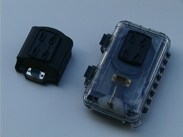

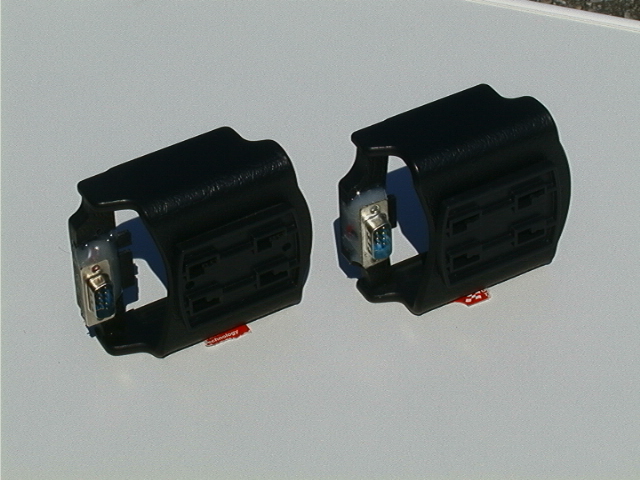

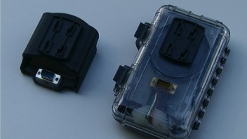

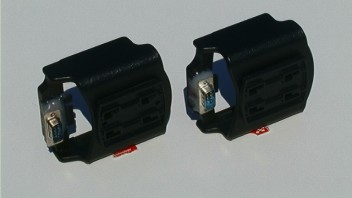

  • Also Ingo hat das schon mal kurz erklärt.
    Ich habe mehrere Fahrzeuge und auch mehrere PDA's, die sich auch immer wieder ändern. ;D
    Dafür habe ich mir vor ca. 2 Jahren ein System gemacht, dass alle meine Wünsche gerecht wird.
    - Es wird in jedem Fahrzeug ein Kabelsatz fix und sauber verbaut,
    ..allerdings mit einem einheitlichen Stecker (9-poliger RS232)
    - Für jeden PDA besorge ich mir einen Brodit-Aktivhalterung,
    ..allerdings baue ich hinten "meine" RS232-Kupplung ein. (siehe Bilder)
    - Auf jede Halterung kommt eine Rasterplatte geklebt, die dann im Fahrzeug
    ..einfach eingehängt wird. (Die würden sogar auf die Schwanenhälse passen)
    Dieses System hab' ich sogar auf den Motorrädern verbaut und geht auch mit meiner Otterbox oder Riderhalterung. 8)
    LG
    Roland
