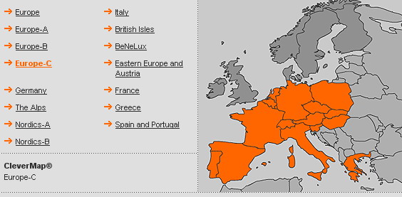

  • So ist es: Navigation ohne Kartenwechsel ist immer nur innerhalb einer Karte möglich. Bei länder-übergreifender Navigation wird auch eine länder-übergreifende Karte benötigt.
    In Deinem Fall ist das dann die "Europe-A" oder ""Europe-C".

  • Nimm doch die germany.map und die The alps.map
    die Germany: Berlin >> München
    die The Alps: München >> Venedig = zusammen 418MB
