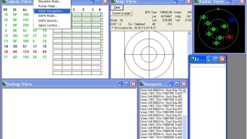

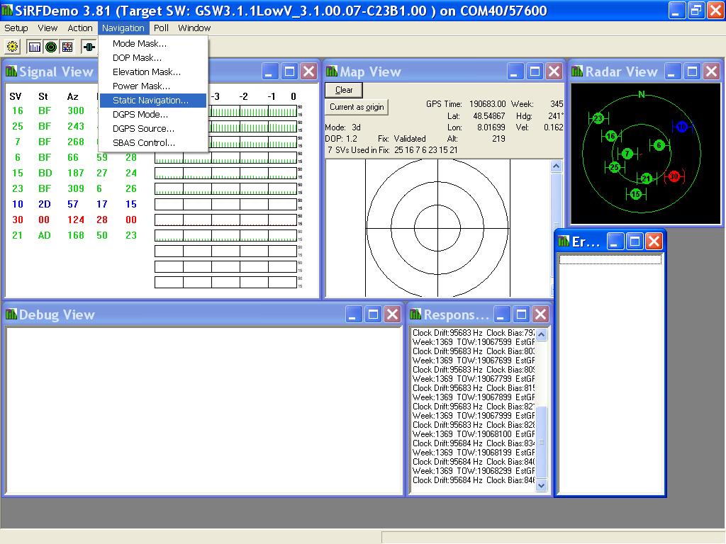

    Hallo
    Genauer gesagt, muss bei dem Empfänger "Static Navigation" [S/N] deaktiviert werden. Dies ist eine Einstellung innerhalb des Sirf_Protokolls [???]. Um dies zu bewerkstelligen gibt es unterschiedliche Tools [Freeware]. Ich selber verwende dazu die PC-Version von Sirf_Demo [gibt wohl auch eine Version für den PPC]...
    ABER: "Vorsicht ist die Mutter der Porzellankiste"... damit kann man sich auch schon einmal den Empfänger reichlich "verbiegen", so dass danach nichts mehr funzt und man verzweifelt nach den richtigen Einstellungen sucht...
    S/N deaktivieren [english]
