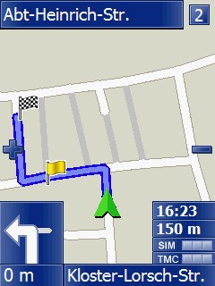

    heute hatte ich eine etwas seltsame Route.
    Ich habe hier mal einen Screenshot angefertigt und angehängt.
    Könnte Ihr Euch erklären, warum das Programm mich nach links und nicht gleich nach rechts schickt?
    Andreas
  • Vielleicht ist das lt. TA-Material eine Einbahnstraße?
    Magst Du mal den genauen Start-Zielpunkt angeben (aber auch nur notwendig, wenn sich diese merkwürdige Strecke via Rotenplanung reproduzieren läßt).
    Manchmal habe ich auch die Vermutung, daß so ein Bogen an der Hausnummer (linke oder rechte Straßenseite) liegt, und in Verbindug mit der "Anfangsorientierungslosigkeit" zu solchen Ergebnissen führt (also KT "glaubt", Du würdest in Richtung Bühler Str. stehen und um zu vermeiden, daß auf der Straße gewendet wird, lenkt KT Dich um diesen Bogen.)
    Original von luka1
    Hallo Lutz,
    ich habe diese seltsame Route mittels Routenplanung erreicht.
    Start: 97776 Eußenheim, Bühler Str. 3
    Ziel: Landshut, Bürgermeister-Zeiler-Str. 1
    Es handelt sich hier bei keiner der Straßen um eine Einbahnstraße.
    Andreas
  • Für mich sieht das eher so aus als sei ein kurzes Stück der Straße als nicht befahrbar markiert.
    Vielleicht standen dort mal Poller im Weg?
    Sascha
    Einmal editiert, zuletzt von SaBo ()
    Original von SaBo
    Für mich sieht das eher so als als sei ein kruzes Stück der Straße als nicht befahrbar markiert.
    Sascha
    Hallo Sascha,
    also ich wohne dort seit meiner Geburt. Poller gabs nicht.
    Ich denke mal es hängt evtl. mit der Erfassung durch TeleAtlas zusammen. Hier wurden auch Straßennamen und Hausnummern teilweise katastrophal erfasst.
    Andreas
    Original von luka1
    Hallo Andreas.
    Das ist so gewollt. Höchstwahrscheinlich wurde das Fahrzeug in Fahrtrichtung Bühler Straße abgestellt. Der Navigator hat dann einen Weg gewählt, der in die letzte gespeicherte Fahrtrichtung zeigt, um ein aufwändiges Wendemanöver an Ort und Stelle zu ersparen.
    Original von kT_Navi_Support
    Es wurde per Routenplanung so berechnet, nicht in Real Life.
    Sascha
  • Die Frage ist eigentlich eher, ob die Start-Hausnummer auf der linken oder rechten Straßenseite liegt. Liegt die Hausnummer in Fahrtrichtung (blaue Strecke, also oben im Bild) rechts, würde KT also nicht direkt auf der Straße wenden wollen sondern einen Bogen navigieren!
