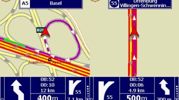

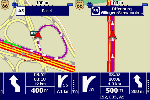

    + Die Hinweisschilder [siehe Screenshot] begeistern mich, so wie zuvor auch schon beim MN|5 [eines der wenigen Dinge, die mich dort überzeugt hat]. Die Fahrspurinformationen habe ich allerdings noch nicht zu Gesicht bekommen.

    Die Hinweisschilder sind ganz nett, aber die Schrift ist etwas klein, schwer erkennbar. Eine Einstellbarkeit der Schriftgröße wäre ganz nett.

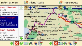

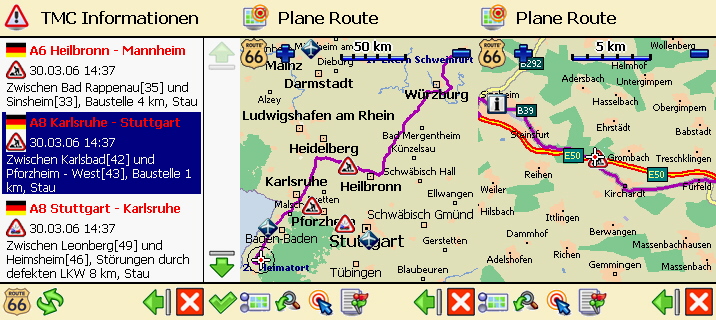

    Hatte heute noch ein wenig Zeit und habe mir die "TMC-Funktion" von Navigate7 einmal zu Gemüte geführt. Diese werde ich kaum nutzen, da ich grundsätzlich gegen mobiles Internet Mißtrauen hege.
    Insgesamt funzt es aber wohl recht zuverlässig... sowohl zu Hause, wie auch über Handy [Sony Ericsson T610 / über Vodafone], werden die Meldungen problemlos empfangen und in die Routenplanung bzw. -berechnung einbezogen. Eine Route mit TMC-Meldungen vorher planen zu lassen, bringt dabei den Vorteil, dass man die genaue Umfahrung kontrollieren kann.
    Zum Zeitpunkt des Versuches meldete Navigate7 im Bereich BW insg. fünf Störungen. Bei http://mobil.verkehrsinfo.de waren es zum gleichen Zeitpunkt sieben. Nicht angezeigt bei Navigate7 wurden ein LKW-Stau vor dem Grenzübergang Basel und eine Sperrung auf der B462 zwischen Rastatt und Rottweil.
    Was hier im Forum auch schon berichtet wurde: Bei aktivem GPS werden nur die Meldungen in einem bestimmten Umkreis geladen... ist GPS nicht aktiv, werden alle verfügbaren Meldungen geladen. Dies würde Sinn machen, um die jeweils notwendige Datenmenge so gering wie möglich zu halten.

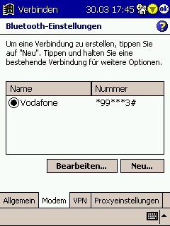

    Hallo
    Ich kenne leider weder die MDA's noch VPA's bzw. PDA's mit integrierter Telefonfunktion... ich selber muss bei meinem 2210 eine Internetverbindung erst einmal manuell einrichten und dabei auch eine Nummer eingeben, die für die Verbindung gewählt werden soll. Dies ist in meinem Fall die GPRS-Nummer von Vodafone und lautet: *99***3# [mit * und #].
    Nun weiß ich aus leidvoller Erfahrung... :gap ...dass man in dieser Verbindungseinstellung auch durchaus die Nummer für eine Modemverbindung des jeweiligen Providers [bei Vodafone irgend etwas mit 229000 oder ähnliches] eintragen kann und damit ebenfalls ins Internet kommt [dann allerdings wird nach Zeit abgerechnet].
    Mein Gedanke war, dass ggf. die GPRS-Nummer von Telekom nicht richtig eingetragen ist. Ist aber nur eine wage Vermutung...
    MfG
    Edit:
    Sieht dann unter "System / Verbindungen" so aus...

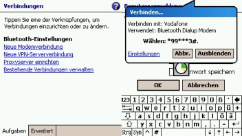

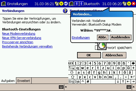

    Anbei noch einmal zwei Screenshots:
    + Links: So sieht es auf meinem PDA unter "Start / Einstellungen / Verbindungen" aus. Ein Klick auf den untersten Eintrag ["Bestehende Verbindungen verwalten"] und alle auf dem PDA eingerichtete Verbindungen werden dann gelistet.
    + Rechts: Screenshot während der Verbindung... auch dort wird die gewählte Nummer angezeigt. Ich bin mir nur nicht sicher, ob das eine Meldung von WinMobile oder von Wisbar ist.
