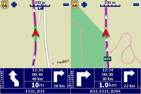

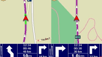

Hatte heute noch zwei kleine "Nettigkeiten": Zum einen kam an einem Rastplatz [Screenshot1] die Meldung "Halten sie sich links" [Kartenmaterial???]...
...zum anderen hatte ich heute das erste mal die Möglichkeit I-GPS in mehreren Tunnel zu testen. Länge bis ca. 2,5KM... das Satsignal war zar weg [Screenshot2], aber Navigate7 hatte weiter navigiert [bei TTN war nach ca. 1KM Ende-Gelände]... und hat dabei auch noch richtig angesagt.
