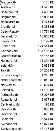

    Original von EnigmaGPS
    ...Hi Klaubi,
    heist das das man die einzelne Karten löschen/weg kopieren kann, und bei Bedarf, sie wieder auf die SD Karte zurück kopieren kann? Lässt es die Bindung auf die Karte zu?
    JA

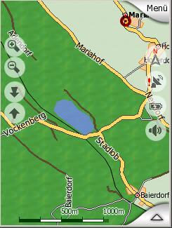

    Original von taxus
    Müßte drin sein. In meiner TA-Karte im Blaupunkt DX-V ist er verzeichnet.
    Nordwestlich von Neumarkt i. Stmk. und nördlich Zeutschach.
    ist drin
    hatte mich bei den Koordinaten vertippt
    liegt in der Nähe von Baierdorf
