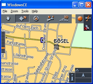

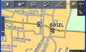

  • Hi, sorry hab ich wohl überlesen. Such mal in der Transe nach Saße oder Bösel in Niedersachsen. Bei beiden Orten gibt es keine Straßennamen.
  • bösel hat bei mir auf dem mio (teleatlas karten) straßennamen.
    bösel hat bei mir in der transe (navteq karten) straßennamen.
