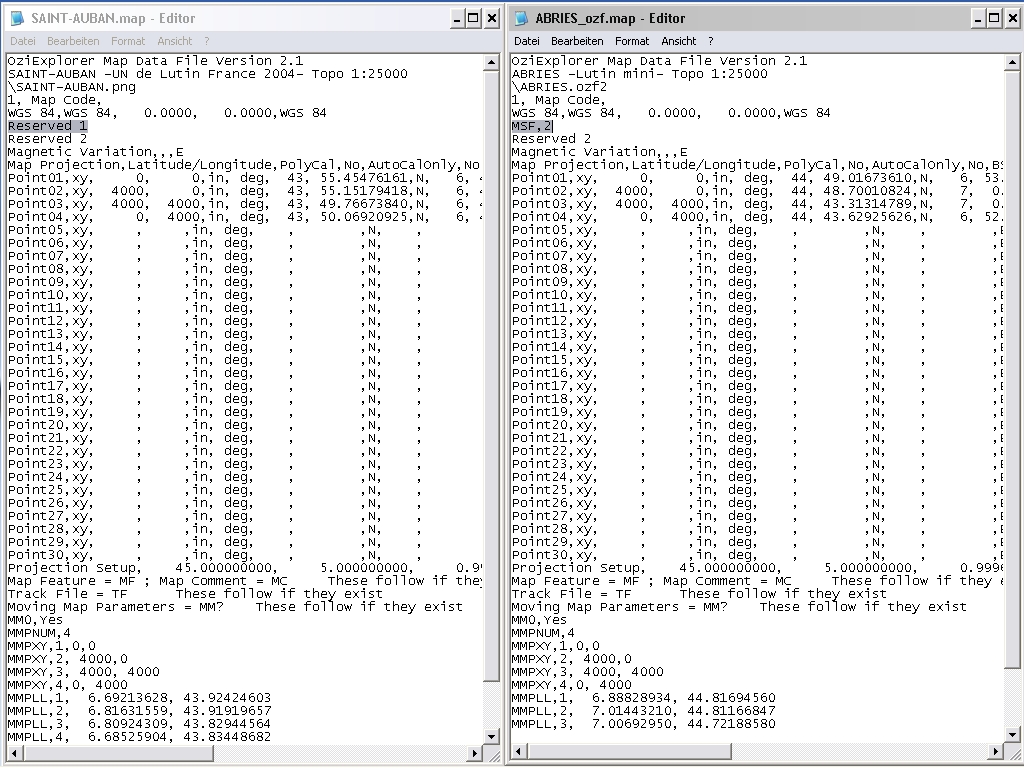

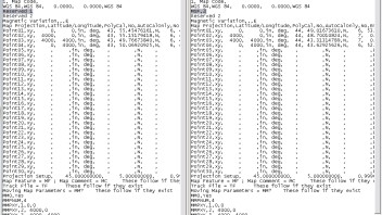

  • Also Jungs folgendes:
    Das mit dem "editieren" mit Texteditor geht erst mal, habe aber folgendes festgestellt!!
    Ich hänge mal zwei Screens vom Punkt1. und 2. mal dran und da stellt man fest,daß nicht nur die "ozf2" in map umbenannt werden muß sondern auch noch die Zeile 6(das markierte) :P
    "MFS,2" muß mit "Reserved1" ersetzt werden
    Also so benennen wie linke Seite ,dann abspeichern und anschließend mit Ozimapconverter für TTQV umwandeln und es geht :D
    brauche blos mal ein guten Tip mit was für ein Texteditor die 365 Datein automatisieren kann !!! Vieleicht noch mit Anleitung :-))
    mfG Heiko
