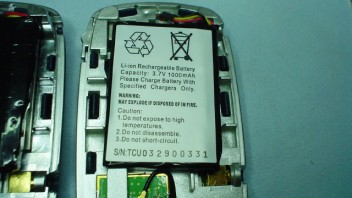

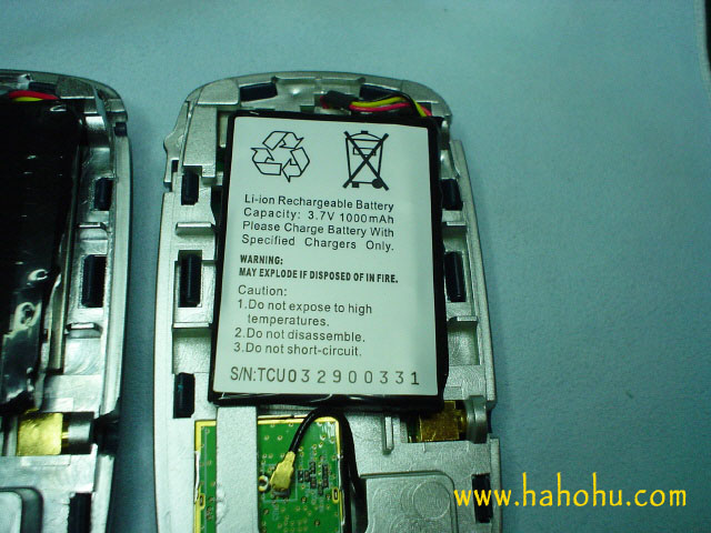

  • Hallo "Der Wanderer",
    ich hatte auch die RBT-3000, und zum Akku-Entfernen muss man das Gehäuse öffnen. Wie das geht, ist hier beschrieben:
    RBT 3000 und Akku
    Der Akku ist mit einem Kabel angesteckt, siehe beigefügtes Bild.

  • :D Ich darf freudig Vollzug melden :D
    Nach gut 24h ohne Akku lies sich die Mouse problemlos mit Code 0000 am PDA anmelden.
    Die Öffnung war auch problemlos: einfach den langen Gummistreifen abziehen (der klebt anschliessend immer nach), zwei Schräubchen rausdrehen und den Akku abziehen.
    Danke für Eure Anregungen! : drink
