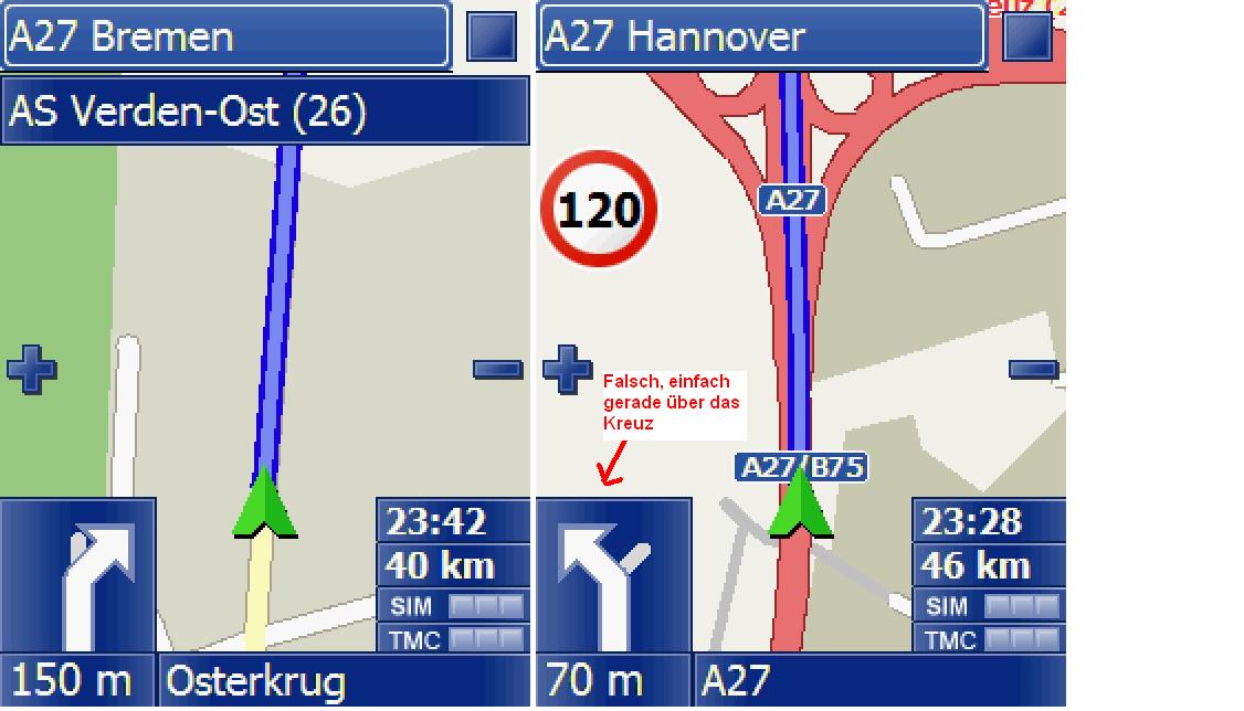

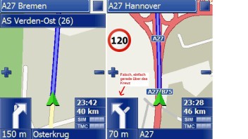

Hallo zusammen,
habe gerade die erste Simulation laufen,
- die Installation war sehr, sehr einfach
- Mauskonfiguration (kabelgebunden, Com 5 über Virtcom)
- Route Visselhövede - Bremen, die Route ist korrekt
- läuft bisher ganz gut noch kein Absturz
- die Grafik läßt allerdings zu Wünschen übrig, bin in diesem Punkt von Navigon verwöhnt
- leider stehen nur wenige Zusatzinformationen zur Verfügung
- die Ansagen sind klar und deutlich kommen aber zu früh
Test folgt
Viele Grüße
rowdy
Nachtrag:
Habe gerade versucht eine längere Route (Hamburg - München) zu ermitteln, das führt ständig zum Einfrieren des PDA bei 0% der Routenberechnung.
